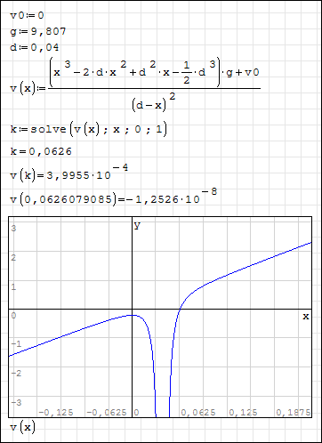

greenmaus
greenmaus
0 likes in 2 posts.
Неверно ищется корень (функция достаточно отвесная в окрестности нуля)
Может сделать проверку мол |f(solve(f(x),x))|
[MATH]v0←0[/MATH]
[MATH]g←9,807[/MATH]
[MATH]d←0,04[/MATH]
[MATH]v(x)←((x^3-2*d*x^2+d^2*x-1/2*d^3)*g+v0)/{(d-x)^2}[/MATH]
[MATH]k←solve(v1(x);x)[/MATH]
[MATH]k=0,0119[/MATH]
[MATH]v(k)=-0,2811[/MATH]
[MATH]v(0,0626079085)=-1,2526*10^{-8}[/MATH]

kmihaylovich
kmihaylovich
8 likes in 131 posts.
[MATH]v0←0[/MATH]
[MATH]d←0,04[/MATH]
Окрестность нуля тут совершенно не причем (см. график).
Выражение для функции solve записано неверно. Вместо v1(x) должно стоять v(x) и нужно явно указать верхнюю и нижнюю границы поиска корней функции solve(см.приложение).

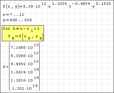

f(x):=5,39*10^12*x^1,1034*3^{-0,4834}*y^0,1519
при попытке посчитать выражение, SMath сообщает о невозможности вычисления ("не могу вычислить" цитата)
при смене степеней, например на 1 (везде) выражение корректно расчитывается.
версия 0,87 сборка (3692)
#117 Posted: 3/30/2010 8:47:34 AM
2,345 likes in 4,059 posts.
Чему в Вашем примере равен y?
#118 Posted: 3/31/2010 7:18:43 AM
lasar
lasar
0 likes in 2 posts.
x и y - интервалы значений, задаваемых функцией range
x:=7..12
y:=600..605
Изменение интервалов на результат (невозможность вычисления) никак не влияет.
С целой степенью считает отлично.
#119 Posted: 3/31/2010 11:04:42 AM
Понятно. Программа не производит вычисление т.к. массивы в SMath Studio - это вектора. Для того, что бы решить Вашу задачу нужно с векторами работать поэлементно. Например, так, как показано ниже:
(файл расчётов)
