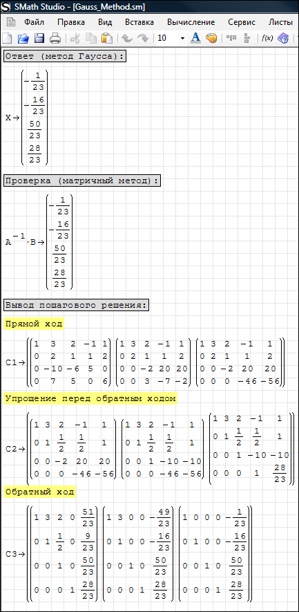

Создал для Вас файл/программу: https://smath.com/files/Download/RaP3p.
На выходе получается следующее:
Как видно из скриншота программа показывает результаты последовательных действий. В прямом ходе (C1) происходит преобразование матрицы к верхней треугольной. Вторым шагом (C2) программа элементарными преобразованиями добивается, что бы на главной диагонали были единицы. В обратном ходе (C3) SMath Studio приходит к единичной матрицы слева.
Единственное о чём Вам требуется подумать, так это об оформлении, т.к. в ВУЗах требуется указание производимых действий. Можно, конечно, доработать файл, что бы тот и текущие действия показывал, но рассчёт станет менее читабельным да и не так-то это сложно - понять, что сделала программа от действия к действию.
Данный файл расчётов может не только пошагово показать ход поиска решений системы линейных алгебраических уравнений (СЛАУ), но и найти обратную матрицу, опять же, с полным выводом решения.
Надеюсь это то, что Вам нужно. С уважением, Андрей Ивашов.
