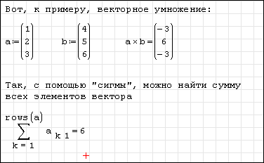

    Хотел спросить, как пользоваться сигмой? Пробовал задавать вектор (матрицей в одну строку), система просто векторы суммирует.
    #7 Posted: 10/20/2008 10:05:54 AM
    2,343 likes in 4,046 posts.
    Новый пользователь - вооружаюсь для нападения на ортогональные методы в экономике и методы оптимального планирования
    Боялся читать дальше
    Вектор в программе - это матрица с единственным столбцом, а не строкой. Пример использования векторов и функции суммы ниже:
