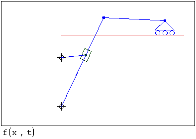

Анимация механизмов
Анимация механизмов - Ber7 - Сообщения
#1 Опубликовано: 29.07.2011 19:04:58
256 сообщений из 225 понравились пользователям.
Анимация механизмов
https://smath.com/wiki/GetFile.aspx?File=krivKulis1.rar
https://smath.com/wiki/GetFile.aspx?File=krivKulis2.rar
https://smath.com/wiki/GetFile.aspx?File=Korob1.rar
worktowork 03.06.2012 13:58:00, Davide Carpi 16.02.2013 07:45:00, Mikka 30.07.2011 23:02:00, Serg 25.01.2014 13:58:00
