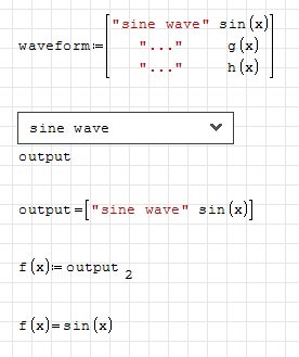

#3 Опубликовано: 23.02.2017 15:21:35
1 440 сообщений из 2 929 понравились пользователям.
You might use combobox or comboboxlist regions
