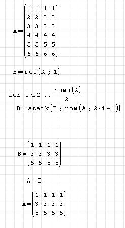

Как удалить все четные строки в матрице в Smath Studio?

WroteWroteКак удалить все четные строки в матрице в Smath Studio?
Попробуйте сделать так, как показано на рисунке. При желании это можно запихнуть в пользовательскую функцию.
Уверена, что это будет кому-то полезным.

Наверное, ибо конкретный человек задал конкретный вопрос. Судя по программе, вы сделали то же самое, что и я, но при изменении размера матрицы ваш код нужно больше переделывать.
