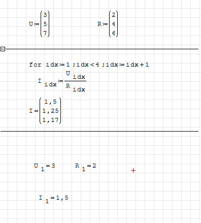

Я имел ввиду такую фишку
Хотя если подумать головой, а не хотелкой, то подобное выражение, наверно, нужно задавать по-другому. Но так же красивее...

Можно так.

костыль, аднака но пользовать можно. спасибо
