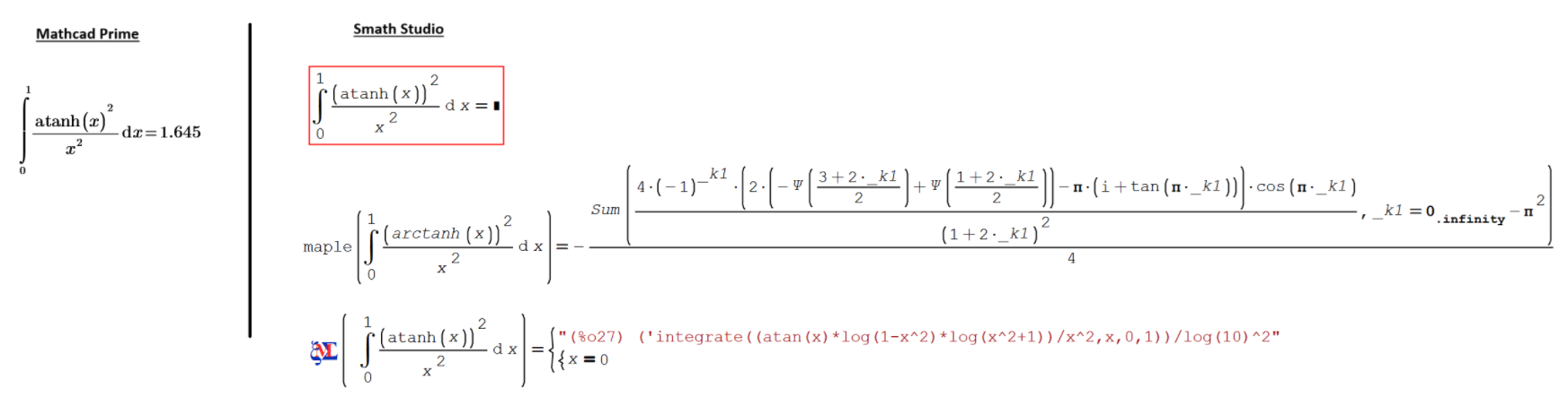

Форум SMath SMath Studio Questions Smath cananot solve this integral No2 while Mathcad Prime can 1 страниц (3 вхождений) Smath cananot solve this integral No2 while Mathcad Prime can - Сообщения К последнему сообщению #1 Опубликовано: 26.12.2024 02:51:46 Cornel 2 сообщений из 78 понравились пользователям. Группа: User Hi,Another integral which Smath cannot solve while Mathcad Prime can: #2 Опубликовано: 26.12.2024 05:20:48 Alvaro 1 138 сообщений из 1 805 понравились пользователям. Группа: User Maple provides the exact solution as an infinity sumatorie. Whether that expression is useful or too unwieldy is another question.Best regards.Alvaro. 1 пользователям понравился этот постioan92 24.04.2026 13:25:50 #3 Опубликовано: 22.04.2026 02:46:15 overlord 599 сообщений из 1 380 понравились пользователям. Группа: Moderator This will be a very late reply, you can even call it necroposting.But I think it will be useful for some maxima users.For finite integrals wouldn't be solved easily, use quadpack.https://maxima.sourceforge.io/docs/manual/Integration.html#IntegrationRegards 2 пользователям понравился этот постsergio 22.04.2026 08:33:42, ioan92 24.04.2026 13:53:15 1 страниц (3 вхождений) Новые сообщения Нет новых сообщений
