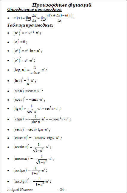

ЗЫ В "справочнике" - "таблица производных" - вообще какой-то сюр с буквами творится
Исправим. Действительно получилось непонятно и не правильно

Группа: Super Administrator
Ладно, удалось убедить и мою голову Все u будут заменены на x.

Или х на u
Вообще, справочные материалы - дело тонкое. Одна лишняя буква или штрих... и два балла на экзамене обеспечены.
Ну, как известно, "волков бояться - в лес не ходить" и "не ошибается тот, кто ничего не делает". Первым делом перед интеграцией в программу этот справочник я давал на проверку математически умным людям, которые помогли отловить несколько неточностей, а также всегда прислушивался к замечанием пользователей - ничего большего я просто не мог сделать.
Решение же вместо x в правой части этих формул (в таблице производных) записать u было целиком и полностью на моей совести, признаю - в погоне за лаконичностью сделал глупость.
Изначально я создал бумажный математический справочник из которого уже и переписывал формулы в SMath Studio. Как можно увидеть в нём найденная Вами ошибка отсутствует:

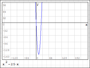

Думаю, последний вопрос на сегодня
уравнение вида [MATH]x^2-25*x[/MATH]
"Найти корни" и "solve" возвращает один корень - 0.
А [MATH]x^2-x[/MATH] дает столбец [MATH](1,0)^T[/MATH]
График в 2D функции [MATH]x^2-25*x[/MATH], ессно, тоже выглядит странно
#20 Опубликовано: 09.12.2008 21:34:41
Это тот редкий случай, когда ошибок нет.
Программа ищет корни численным методом, по этой причине диапазон поиска ограничен. В Handheld версии в настройках вычисления имеется возможность изменить границы поиска нулей уравнения. По этой же причине второе уравнение решается верно.
График функции выглядит верным, т.к. никак не связан с функцией solve:
