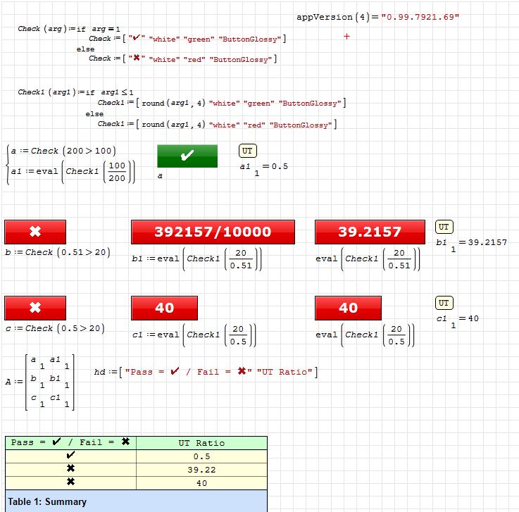

Форум SMath SMath Studio Bugs & Problems Conditionally formatted Buttons, non exact answers 1 страниц (2 вхождений) Conditionally formatted Buttons, non exact answers - Сообщения К последнему сообщению #1 Опубликовано: 10.01.2022 07:22:15 ianlh 0 сообщений из 38 понравились пользователям. Группа: User Hi,I have been playing with the buttons and have found a possible bug when assigning a variable to the input data, see the image below and the second red button, compared to the third red button:more buttons.sm (18,14 КиБ) скачан 1549 раз(а).Is this a real bug?Thanks #2 Опубликовано: 10.01.2022 13:21:59 Alvaro 1 139 сообщений из 1 805 понравились пользователям. Группа: User Wrote ...Is this a real bug?ThanksHi. I don't know if it is, but looks like a real bug. BTW this is a workaroundBest regardsAlvaro. 1 страниц (2 вхождений) Новые сообщения Нет новых сообщений
