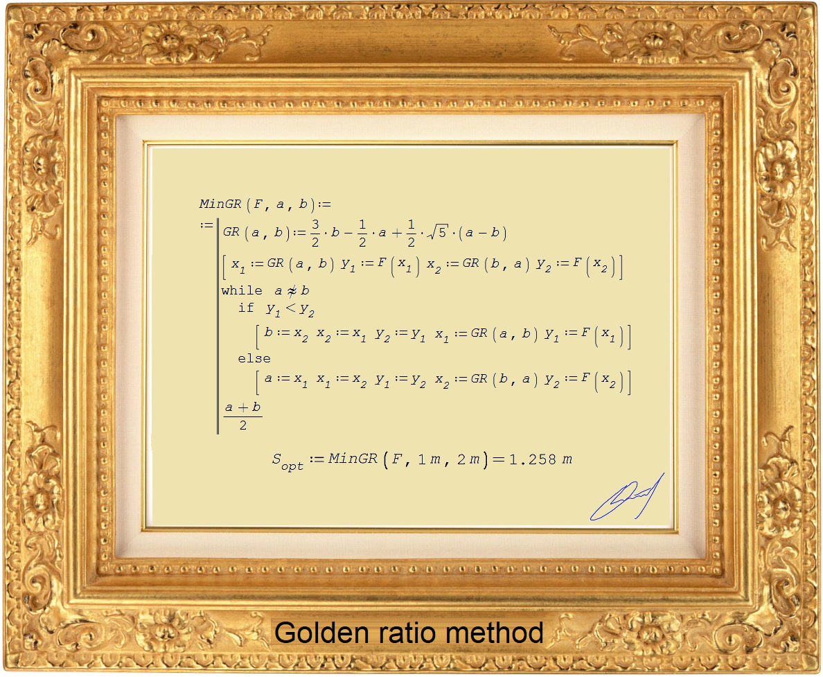

Форум SMath SMath Studio Samples Golden Ratio Method 1 страниц (3 вхождений) Golden Ratio Method - for y(x) minimize - Сообщения К последнему сообщению #1 Опубликовано: 03.05.2023 03:08:07 Valery Ochkov 67 сообщений из 711 понравились пользователям. Группа: User 3-MinGR.sm (8,97 КиБ) скачан 1563 раз(а). #2 Опубликовано: 03.05.2023 08:15:21 Jean Giraud 983 сообщений из 6 866 понравились пользователям. Группа: User No need for approximately = ... decrease TOL as needed.Lot more in there: roots, discrete Golden, Dichotomy ... Cheers ... JeanGolden ratio QUICK.sm (130,08 КиБ) скачан 1526 раз(а). #3 Опубликовано: 03.05.2023 09:43:06 Jean Giraud 983 сообщений из 6 866 понравились пользователям. Группа: User ... if your function is not symbolic differentiable for 'roots':spline(s), all Smath based built-in ... Instead of 'roots' use solve(4) 1 страниц (3 вхождений) Новые сообщения Нет новых сообщений
