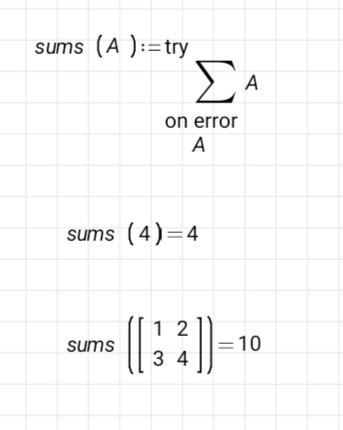

#2 Опубликовано: 18.04.2022 09:50:44
1 440 сообщений из 2 929 понравились пользователям.
#3 Опубликовано: 18.04.2022 09:51:14

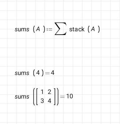

#5 Опубликовано: 18.04.2022 10:22:36
You're welcome
Note that using the stack approach you don't need the zero
