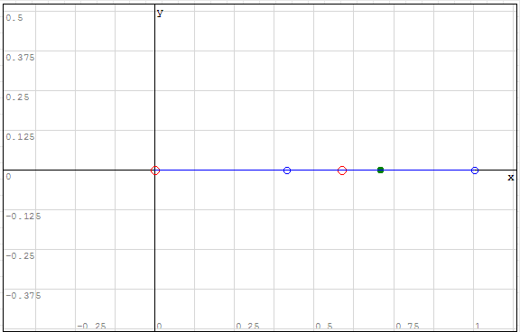

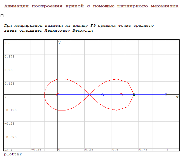

#1 Опубликовано: 04.11.2010 21:48:51
Группа: Super Administrator
Название: Анимация построения кривой с помощью шарнирного механизма.
Автор: Fridel Selitsky
Загрузить расчёт: Lemniscate.sm.
Mikka 05.11.2010 04:59:00, Valery Ochkov 05.11.2010 09:00:00, Serg 25.01.2014 13:53:00

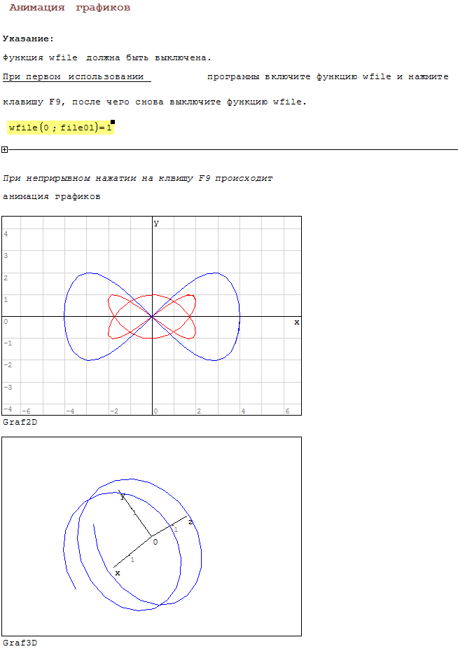

#2 Опубликовано: 04.11.2010 21:50:46
Название: Анимация графиков.
Загрузить расчёт: GrafAnimation.sm.
Serg 25.01.2014 13:54:00, Samar 05.11.2010 04:21:00, Mikka 05.11.2010 04:59:00, Davide Carpi 16.02.2013 07:43:00, build_your_web 05.11.2010 04:13:00

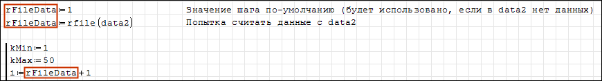

#5 Опубликовано: 05.11.2010 18:00:57
Нашёл способ как можно не требовать от пользователя первичного использования функции wfile.
После его внедрения файлик становится значительно проще для понимания и использования:
(загрузить расчёт)
Serg 25.01.2014 13:54:00, Mikka 28.02.2011 14:13:00, Fridel Selitsky 05.11.2010 22:51:00

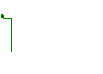

Прыгающий мяч(Bouncing ball)
Алгоритм программы взят отсюда:
http://communities.ptc.com/message/188318#188318
https://smath.com/wiki/GetFile.aspx?File=Bounce.rar
Davide Carpi 16.02.2013 07:44:00, Serg 25.01.2014 13:56:00
