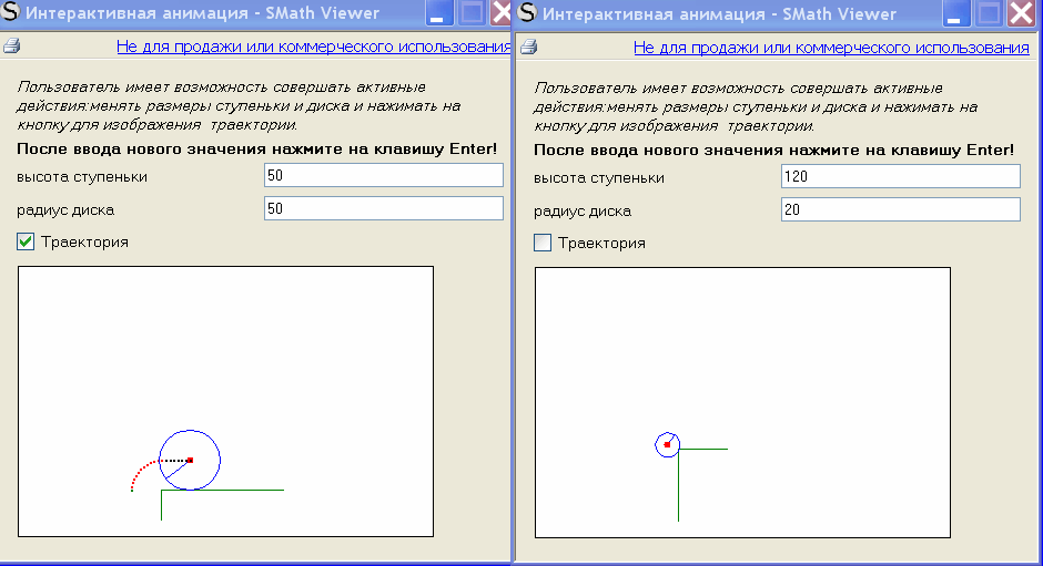

ViewerFileType в анимации
https://smath.com/wiki/GetFile.aspx?File=InterAnim.rar
Интерактивные возможности ЕХЕ файлов,созданных вивьером ,позволяют
пользователю активно влиять на анимационную картинку. В примере использовано
приложение CheckBox
http://en.smath.info/forum/resource.ashx?a=1458
