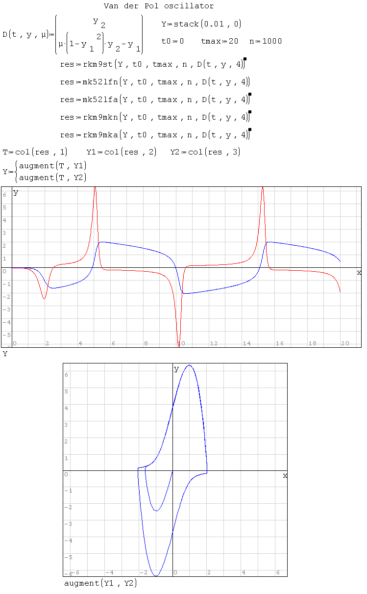

rkm9st(init, x1, x2, intvls, D) A specialized routine for solving non-stiff and middle-stiff ODE systems using the explicit method, which is based on the 4th order Merson’s method and the 1st order multistage method of up to and including 9 stages with stability control.
mk52lfn(init, x1, x2, intvls, D) A specialized routine for solving stiff ODE systems using the implicit method based on L-stable (5,2)-method with the numerical Jacobi matrix, which is computed by the routine.
mk52lfa(init, x1, x2, intvls, D) A specialized routine for solving stiff ODE systems using the implicit method based on L-stable (5,2)-method with numerical or analytical computation of the Jacobi matrix. The user must provide a routine for this computation.
rkm9mkn(init, x1, x2, intvls, D) A specialized routine for solving ODE systems with a variable or a priori unknown stiffness; automatically chooses the explicit or implicit scheme in every step and computes the numerical Jacobi matrix when necessary.
rkm9mka(init, x1, x2, intvls, D) A specialized routine for solving ODE systems with a variable or a priori unknown stiffness; automatically chooses the explicit or implicit scheme in every step. The user must provide a routine for numerical or analytical computation of the Jacobi matrix.

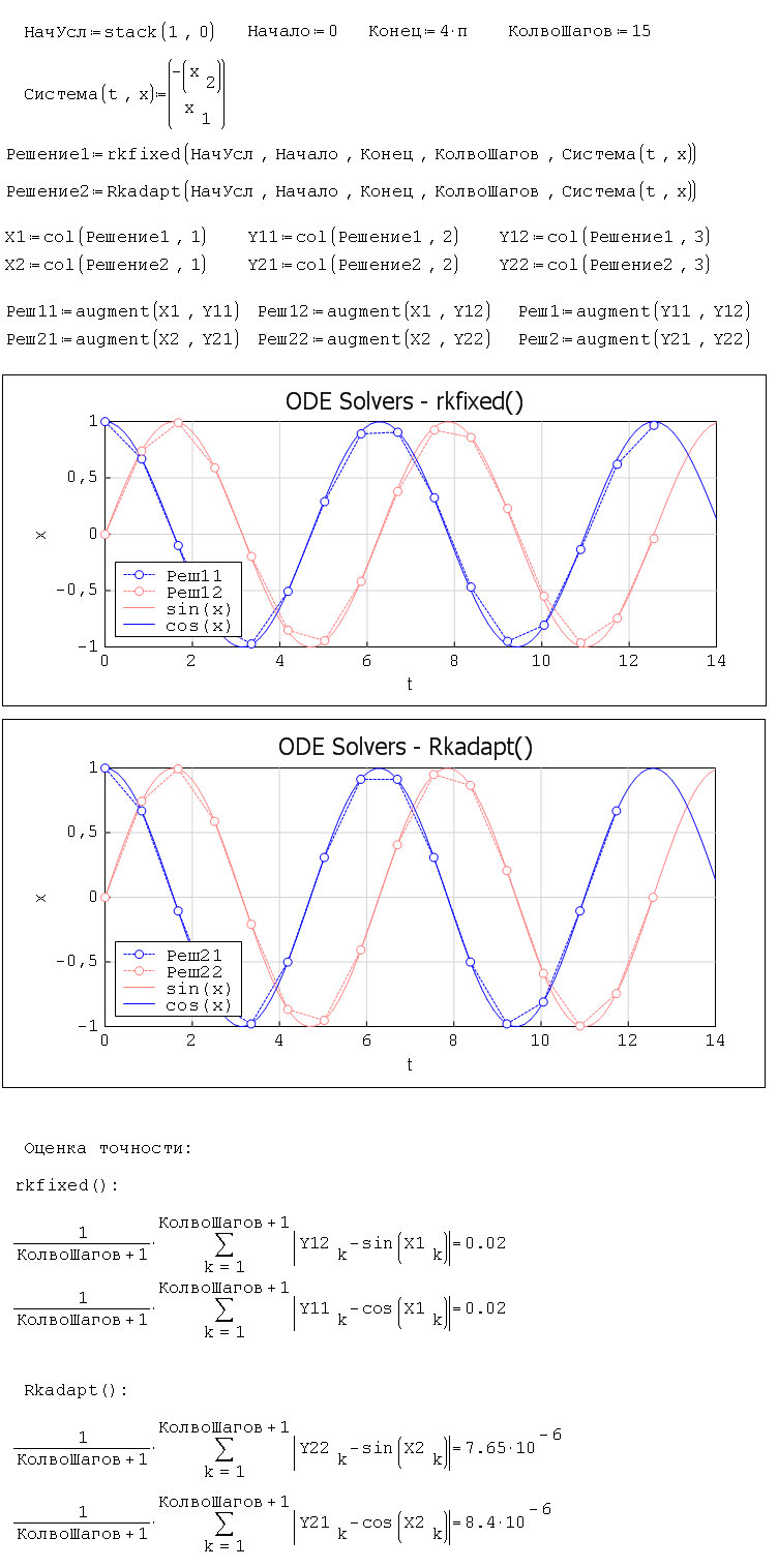

В качестве тестовой версии предлагаю Rkadapt(). Исходник является компиляцией кода Валерия Фёдоровича и приведённого в книжке "Numerical Recipes in C", откуда он собственно и был взят. Я подгонял его под фиксированные шаги как в Маткаде, чтобы вызов их был идентичен. Получилось не совсем ещё хорошо, но пока работает.
Примечание. Возможны случаи при большом количестве шагов (больше 100, к примеру), когда в конце вектора решения будут один или несколько нулей.
Плагин: ODESolvers.dll
Документ: Rkadapt.sm
Россия навсегда!
#7 Опубликовано: 12.11.2010 05:14:06
Лучше тестируйте вот эту версию: ODESolvers.dll От 12.11.2010 г.
Здесь я уже понял ту фишку, которую использовали маткадовцы, когда адаптивный шаг "пристраивали" к фиксированной сетке. Работает гораздо быстрее и правильнее. Убрал многие ошибки. Теперь получается тоже, что и с rkfixed(), но гораздо точнее в тех же точках.

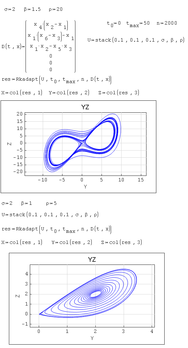

Да, это даже наверное логично. Исправил плагин: ODESolvers.dll
Алгоритм Rkadapt(): Rkadapt prog.sm
К сожалению, я не смог заставить его работать, т.к. не понял где ошибка в записи выражения.
Здесь ещё нет защиты от зацикливания при выборе шага.
Ещё пример работы:
Ещё пример работы:
