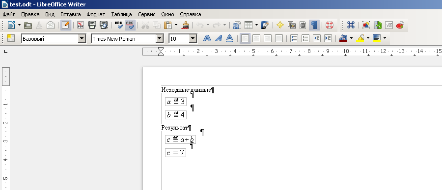

Благодарить можно на английской стороне форума (правда, кнопка "Thank" не всегда работает). Можете описать проблемы с формулами графически (png) и добавить .sm и odt файлы?
#17 Опубликовано: 22.01.2013 08:51:39
Медведев Виктор
Медведев Виктор
13 сообщений из 157 понравились пользователям.
Да собственно, проблем-то больших нет. Файл .odt формируется, формулы в нем потом можно редактировать. Тестовые файлы добавлю.
P.S. После того, как формулы открываешь встроенным редактором формул, значки конца абзаца занимают нормальное положение, т.е. становятся на одном уровне с формулами в тексте.

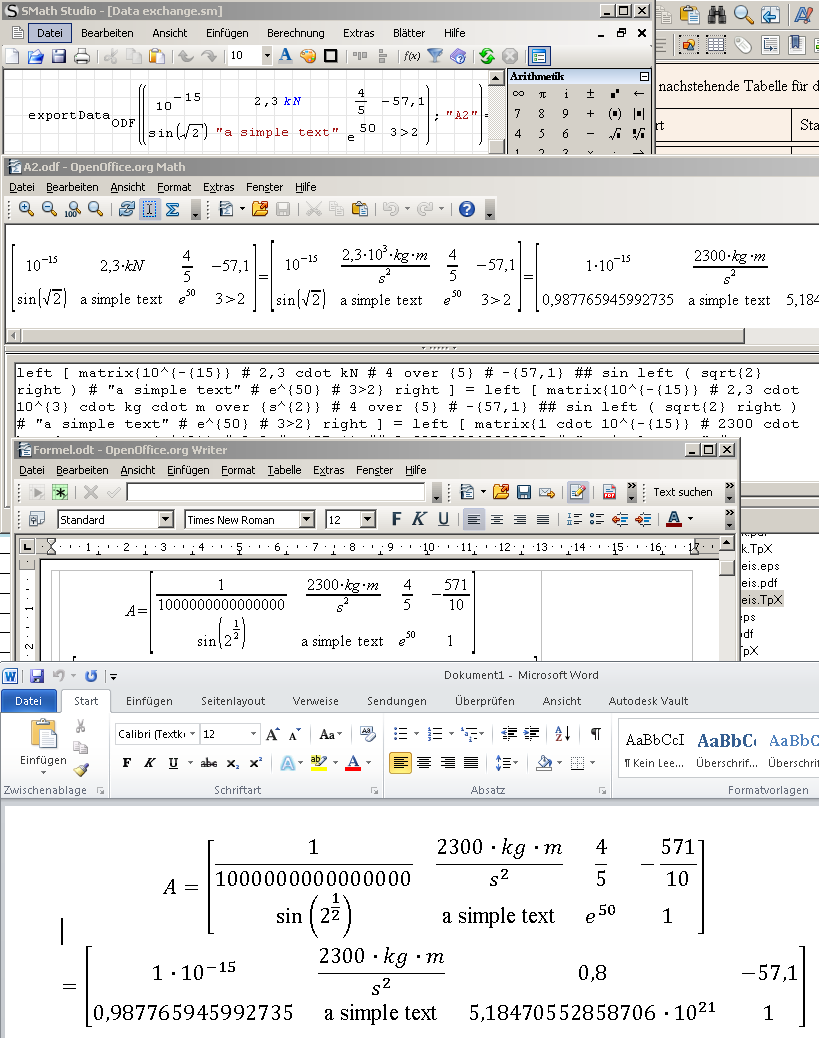

[edit] The MathML code will be available ASAP.
Похоже, автор увидел-таки свет в конце тоннеля Так что любители Word (последних версий), видимо, скоро смогут полноценно открывать odf с формулами
