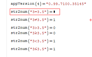

Форум SMath SMath Studio Bugs & Problems problem with "str2num" 1 страниц (4 вхождений) problem with "str2num" - the function is not evaluated correctly - Сообщения К последнему сообщению #1 Опубликовано: 17.06.2019 13:36:00 sergio 127 сообщений из 342 понравились пользователям. Группа: User I need to evaluate a condition (Boolean) that I have to build on a case-by-case basis. In testing this situation, I experienced the incorrect behavior of the "str2num" function in the case of the "=" sign.sergiostr2number_z.sm (4,22 КиБ) скачан 1376 раз(а). #2 Опубликовано: 17.06.2019 20:22:08 Jean Giraud 983 сообщений из 6 866 понравились пользователям. Группа: User Clearly a bug it does not recognize 'Numeric' #3 Опубликовано: 17.06.2019 20:42:28 Вячеслав Мезенцев 1 558 сообщений из 1 868 понравились пользователям. Группа: Moderator Try this. Russia ☭ forever, Viacheslav N. Mezentsev 2 пользователям понравился этот постsergio 18.06.2019 06:14:00, NDTM Amarasekera 18.06.2019 06:20:00 #4 Опубликовано: 18.06.2019 05:36:23 sergio 127 сообщений из 342 понравились пользователям. Группа: User thank you uni, it's a good buffer solution; only a minimum discomfort remains for entering the correct character.sergio 1 страниц (4 вхождений) Новые сообщения Нет новых сообщений
