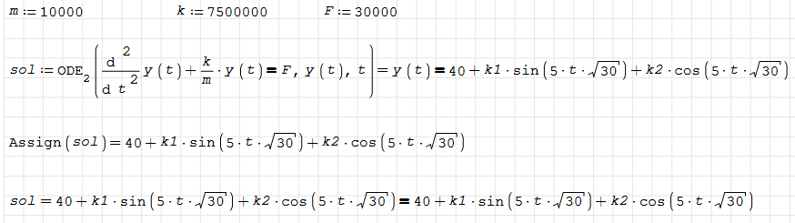

Форум SMath SMath Studio Questions How to apply initial conditions in second-order differential equations 1 страниц (3 вхождений) How to apply initial conditions in second-order differential equations - How to apply initial conditions in second-order differential equations - Сообщения К последнему сообщению #1 Опубликовано: 07.12.2025 03:59:55 kimkim 0 сообщений из 9 понравились пользователям. Группа: User How to apply initial conditions in second-order differential equationsThe solution to the second-order differential equation has been obtained as follows.If we want to find the solution by applying the initial conditions y(t)=0, y'(t)=0,what should I do in the following steps?thank you for your help. Отредактировано 07.12.2025 06:53:24 #2 Опубликовано: 07.12.2025 09:07:00 StvMath 44 сообщений из 71 понравились и 1 не понравились пользователям. Группа: User Once you've got y(t) you could simply do the following: 1 пользователям понравился этот постkimkim 07.12.2025 21:41:13 #3 Опубликовано: 07.12.2025 12:54:45 Martin Kraska 1 356 сообщений из 2 271 понравились пользователям. Группа: Moderator If you don't need the function v(t), you can specify the initial conditions directly: (example 10.2 in https://github.com/sn-code-inside/Technische-Mechanik-mit-SMath) Technische Mechanik mit SMath Studio: https://link.springer.com/book/10.1007/978-3-658-50592-9 3 пользователям понравился этот постsergio 07.12.2025 17:07:45, kimkim 07.12.2025 21:41:18, ioan92 09.12.2025 10:52:27 1 страниц (3 вхождений) Новые сообщения Нет новых сообщений
