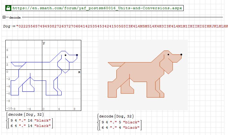

d2d-paper-dog.pdf (45,95 КиБ) скачан 1103 раз(а).
d2d-paper-dog.sm (12,7 КиБ) скачан 1850 раз(а).

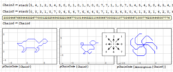

Hi Viacheslav. Another code: Freeman Chain Code of Eight Directions.
Chain Code.sm (17,74 КиБ) скачан 1851 раз(а).
Вячеслав Мезенцев 07.01.2025 15:18:00, Oscar Campo 07.01.2025 17:17:00, NDTM Amarasekera 07.01.2025 17:19:00, francesco rapuano 07.01.2025 18:21:00
