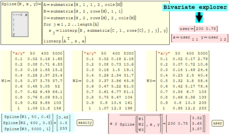

Форум SMath SMath Studio Samples Spline/Interpolate Matrix 1 страниц (3 вхождений) Spline/Interpolate Matrix - Spline/Interpolate Matrix - Сообщения К последнему сообщению #1 Опубликовано: 22.11.2017 22:45:06 Jean Giraud 983 сообщений из 6 866 понравились пользователям. Группа: User Spline Matrix Tutorial METRIC Domain.sm (88,16 КиБ) скачан 1417 раз(а). 2 пользователям понравился этот постfrapuano 23.11.2017 03:48:00, sergio 23.11.2017 08:36:00 #2 Опубликовано: 23.11.2017 08:39:27 Jean Giraud 983 сообщений из 6 866 понравились пользователям. Группа: User The bivariate "linterp" is reputed behaves like QuadraticSpline Matrix Tutorial METRIC Domain EXPLORER.sm (14,73 КиБ) скачан 1357 раз(а). #3 Опубликовано: 23.11.2017 19:19:57 Nicolae Olaru 1 сообщений из 115 понравились пользователям. Группа: User Hello.I think I understand the idea. I will think about this. Thank you for your insistence. However, it also counted the very simple and schematic form you used here and you did not use it on the other subject. With respect and all the best. 1 страниц (3 вхождений) Новые сообщения Нет новых сообщений
