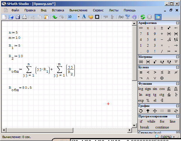

Цитата
Помогите разобраться с задачей.уже неделю не могу решить.
Вот, держи пример:
з.ы. Странно, почему за эту неделю не было ни одного вопроса от тебя ?
Решил твою задачу за 2 минуты, чтобы не сильно расслаблять тебя, выкладываю скриншот, уж если ты неделю работал в Smath, то уж с вводом выражений думаю справится...

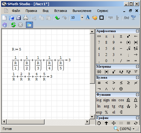

А если упростить ?
Не официальный справочник http://sites.google.com/site/mikkhalichlab/ jabber конференция smath@conference.jabber.ru

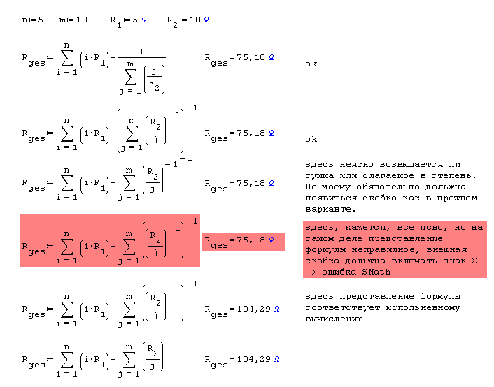

#10 Опубликовано: 10.11.2012 13:24:55
1 364 сообщений из 2 279 понравились пользователям.
[MATH]sum(((R,2/k)^{-1});k;1;m)^{-1}[/MATH]
можете поподробнее объяснить зачем два раза возводить в -1 степень
и по вашей формуле у меня ответ получается 104,29
Пока никто не ответил на этот вопрос, которыи, кстати, совсем не глупой. Бывают только глупые ответы.
По моему для новичек очень трудно судить причины странного поведения программы. Я согласен что часто эта причина в неграмотности пользователя. Ho в данном случае это не так. К сожалению SMath иногда нарушает верховный принцип "Так как печатается, так и вычисляется"
Не все выражения в прикрепленном файле получились прямым путём.
Именно результат суммирования, это можно увидеть при просмотре формулы: sum(((R,2/k)^{-1});k;1;m)^{-1}.
Я совершенно согласен, что применённая запись формулы была не самой удачной. Мне следовало бы не лениться и не торопиться. Однако:
1. Формула была введена так, чтобы можно было просмотреть её "исходный код" (и топикстартер продемонстрировал, что он может это сделать, когда процитировал формулу в своём ответе).
2. Несмотря на неочевидность, здесь нет нарушения требований синтаксиса математики. А при вводе всё достаточно очевидно - программа подчёркивает выражение, над которым производятся действия.
С уважением, Михаил Каганский
#12 Опубликовано: 10.11.2012 21:46:44
Возражаюсь. Не знаю более опасного нарушения требований синтаксиса математики чем неоднозначность. Ведь это вызывает неочевидные ошибки. Если однозначность только получается с помощю исходного кода или контекстного меню (как в другом серьёзном случая неоднозначности: оптимизация численная/символьная) - тогда SMath теряет смысль. Кому не хочется прямо видеть что и как вычисляется, тому Excel.
Если SMath не стремился к тому что любой лист доходчивый и однозначный и для не-SMathчиков (об очевидности уже не речь идет), я больще не мог бы его рекомендовать студентам. Дай бог (или Андрей) что не зря работа над учебником... Иначе пришлось бы стартовать проект для строения интерфейса в виде Mathcad/SMath для Maxima.
Меня не пугают недостатки нынешнего уровня SMath (наоборот, считаюсь ценительем), а что может быть ожидание однозначного формата считается вопросом вкуса.
