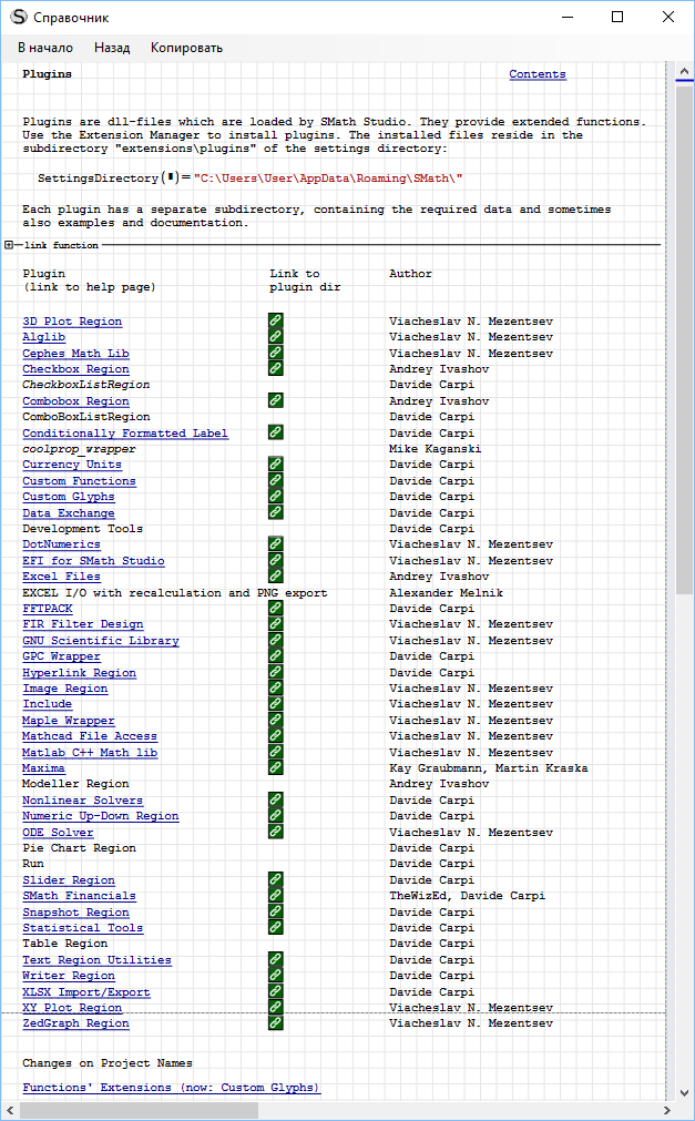

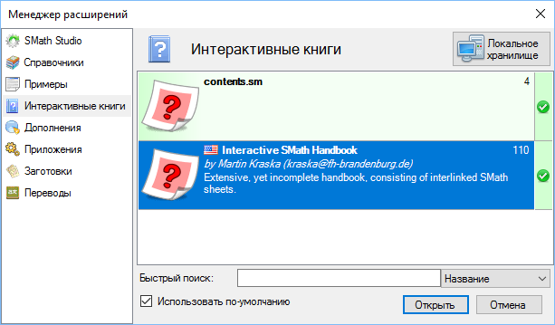

Скажите,а есть ли в программе описание плагинов?

Описание плагинов есть в интерактивном справочнике, который можно установить также как плагины, но из другого раздела.
