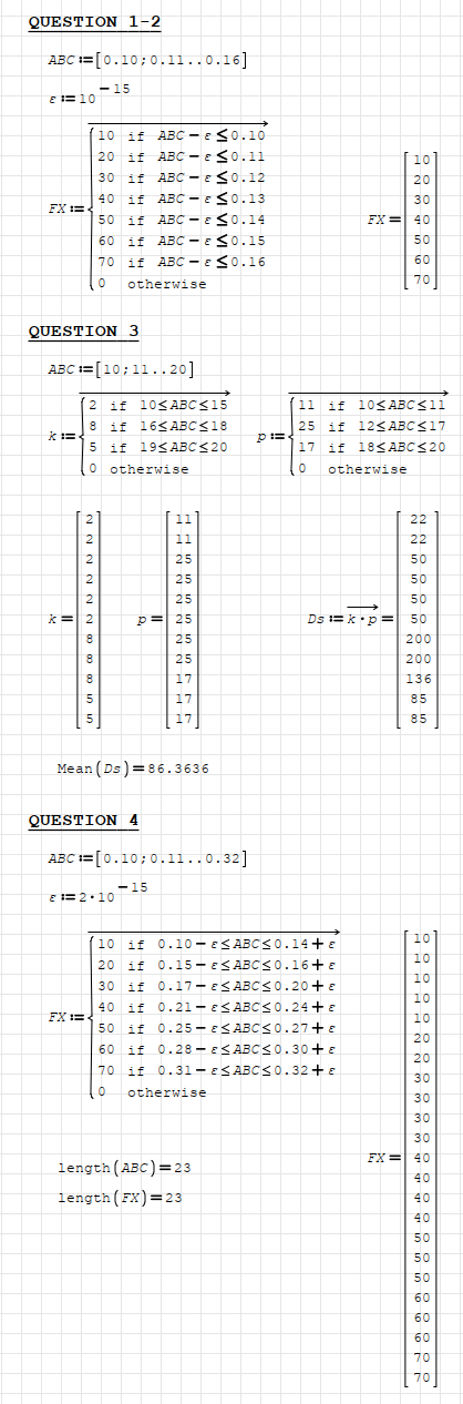

По поводу аналогии с "k" - я пробовал сделать так же, но там у меня еще больше вопросов возникает. Например, если я беру границы диапазона так, чтобы в массив заносилось одно число, каким-то чудом туда заносится два числа. Пример на скрине.Файл не найден.Файл не найден.
Maybe this worksheet can help you.
As sergio mentioned, you will need statistical tools plug-in for easy average calculation.
And you will need custom functions plug-in for cases(), lelt(), etc.
Those are very essential, so they better be installed.
Floating pointed numbers are stored as divisions in SMath.
They make some difficulties with boolean expressions.
A tolerance could be helpful.
And you can reduce if blocks with cases.
You can also reduce boolean expressions with triple checks.
lele(), lelt(), ltle(), ltlt()
gege(), gegt(), gtge(), gtgt()
questions.sm (16,48 КиБ) скачан 989 раз(а).

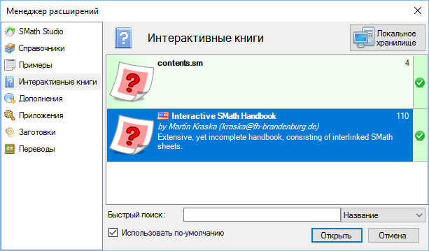

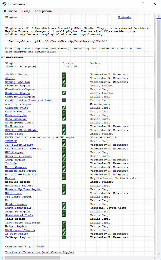

Скажите,а есть ли в программе описание плагинов?

Описание плагинов есть в интерактивном справочнике, который можно установить также как плагины, но из другого раздела.
