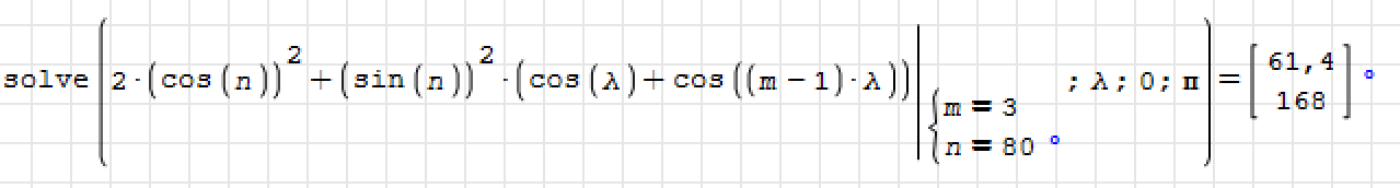

Всем привет. Недавно стал пользователем этой замечательной программы, вроде все поставленные задачи с ее помощью решил, но вот одно уравнение никак не поддается.
i-лежит в интервале от 0 до 90 градусов
m-целое положительное число от 0 до ХЗ скольки (по факту это будет входной массив целых положительных значений, зависящий от ряда параметров, рассчитанных ранее)
Необходимо решить относительно лямбды.
Идея такая, что при известном массиве входных значений m и конкретном значении i необходимо получить массив значений лямбды. Что и как дальше делать я знаю, загвоздка только в этом.
Думается мне, что аналитически не получиться, надо решать численно, но не срастается что-то. Сможет кто-то помочь?

Что именно надо решать? Какое значение должна f(i) принимать?
Может быть, проблема в имени переменной i, потому что это воспринимается как мнимая единица. Попробуйте другое имя, н.п. n.
Переменную изменил, результат тот же. Да и когда переменная была i ей значение присваивалось ранее. Уравнение в оригинале выглядит так Bezymjannyjj.png.
t-положительная величина от 0 до 90.
#4 Опубликовано: 13.05.2021 04:51:12
1 353 сообщений из 2 264 понравились пользователям.

Спасибо, буду разбираться дальше. Единственное что заметил, у нас запись квадрата косинуса и синуса разная, это может на результат повлиять. В оригинале в уравнении в квадрате стоит тригонометрическая функция, а не ее аргумент.Bezymjannyjj1.png И решается это уравнение почему-то только при маленьких значениях n(((

Там действительно есть ненужные скобки. Но на решение точно не влияют, иначе было бы ошибка в программе.
n=80° маленькое значение? Не ли указанный диапазон 0...90°?

Сорян, при маленьких значениях m

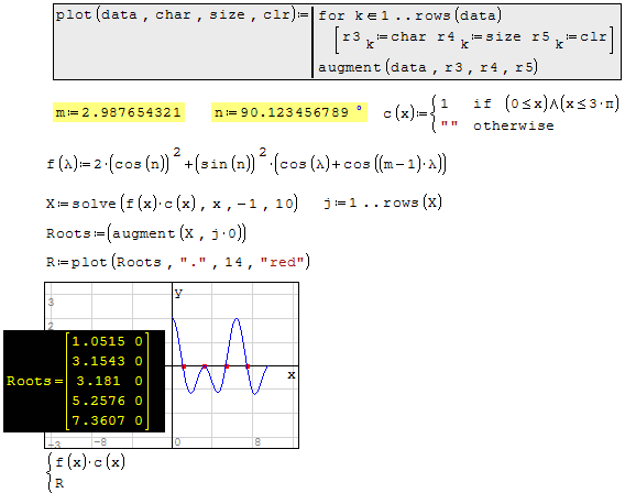

#8 Опубликовано: 13.05.2021 08:36:24
Fridel Selitsky
Fridel Selitsky
Solution with nlegsolve
Primer.sm (33,09 КиБ) скачан 928 раз(а).
