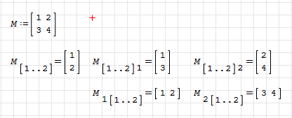

Click to enlarge

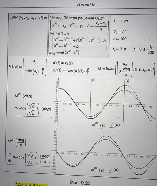

У меня есть целое практическое видео, где показывается метод Эйлера в SMath Studio. Причём здесь last?

#11 Опубликовано: 26.04.2023 04:32:50
... And what about the last Mathcad operator?
Matrix handling in SMath is more similar to Matlab than Mathcad.
I need
Click to enlarge
Euler.sm (26,06 КиБ) скачан 1613 раз(а).
