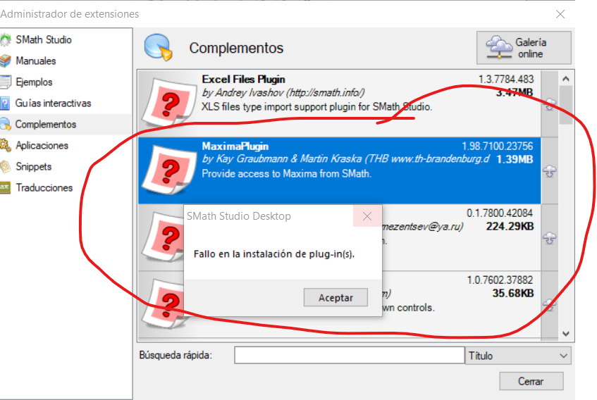

#2 已发布: 2021/6/1 13:58:53
genf
genf
6个赞,共72个帖子。
Добрый день.
Спасибо за новую стабильную версию
Пара плагинов отказалась устанавливаться.
См. скриншот.
显示剧透

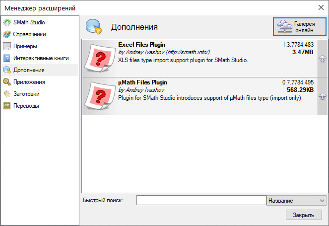

#4 已发布: 2021/6/9 04:35:28
fedeghi
fedeghi
25个赞,共112个帖子。
It seems that "Excel Files Plugin" did not updated on my pc.
Auto-update of the plugin failed, even if I uninstall and try to install it again from extension manager.

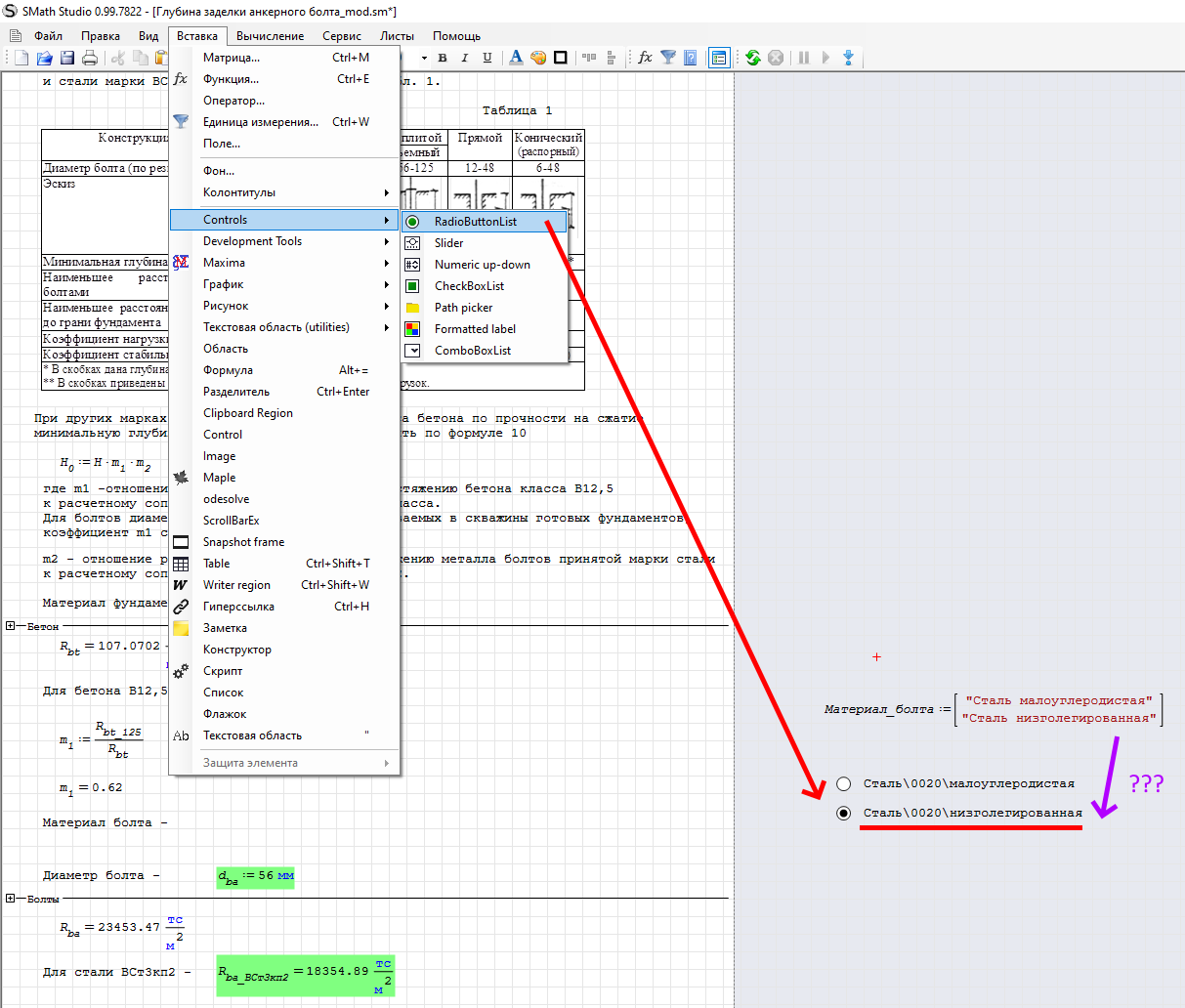

#5 已发布: 2021/6/9 05:54:49
genf
genf
6个赞,共72个帖子。
Возникла еще проблема с отображением значений в RadioButtonList (см. скриншот ниже).
Почему то текст как то хитро преобразовывается и в итоге в радиокнопке отображается искаженное значение.
Плохо, что это во всех старых расчетах так выглядит.
显示剧透

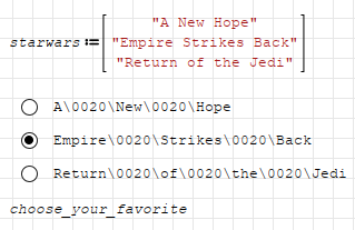

Andrey Ivashov 2021/6/9 19:29:00
#6 已发布: 2021/6/9 07:25:43
600个赞,共1,381个帖子。
Same string problem with radiobuttons on linux too.
Andrey Ivashov 2021/6/9 19:30:00
#7 已发布: 2021/6/9 13:19:28
genf
genf
6个赞,共72个帖子。
Выходит, что все пробелы заменяются на "\0020\"
#8 已发布: 2021/6/9 19:28:39
2,344个赞,共4,057个帖子。
组: Super Administrator
RadioButtonList plug-in corrected. Please update it using Extensions Manager.
3位用户喜欢此帖子
sergio 2021/6/10 11:06:00, Serg 2021/6/10 02:43:00, Davide Carpi 2021/6/10 05:35:00
#9 已发布: 2021/6/9 23:56:02
Luis Ahumada
Luis Ahumada
0个赞,共3个帖子。
Добрый день.
См. скриншот.
显示剧透
I had problems with those plugins too. And with the Maxima plugin as well.
#10 已发布: 2021/6/10 00:16:42
Luis Ahumada
Luis Ahumada
0个赞,共3个帖子。
Добрый день.
См. скриншот.
显示剧透
I Installed a late version that run Maxima, and after that I update to the newest one. And I worked!
Maybe you could do the same dude...
#11 已发布: 2021/6/10 02:43:09
genf
genf
6个赞,共72个帖子。
Спасибо.
Теперь работает корректно.
#12 已发布: 2021/6/10 19:37:06
2,344个赞,共4,057个帖子。
Maxima plug-in corrected. Please update it using Extensions Manager.
Serg 2021/6/11 03:03:00
#13 已发布: 2021/6/10 19:48:41
2,344个赞,共4,057个帖子。
Excel File Type and mMath File Type plug-ins rebuilt and now supported by the latest available SMath Studio version. Please update them manually using Extensions Manager.
3位用户喜欢此帖子
Serg 2021/6/11 03:03:00, fedeghi 2021/6/11 03:00:00, sergio 2021/6/11 04:57:00
