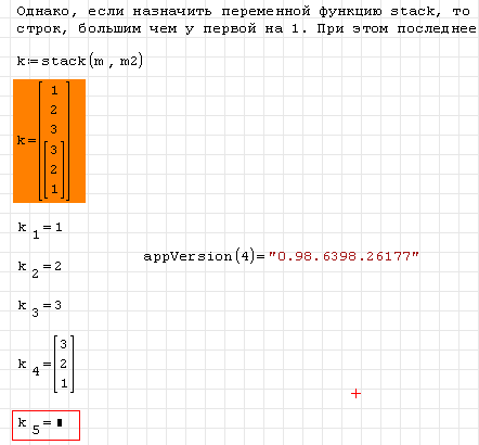

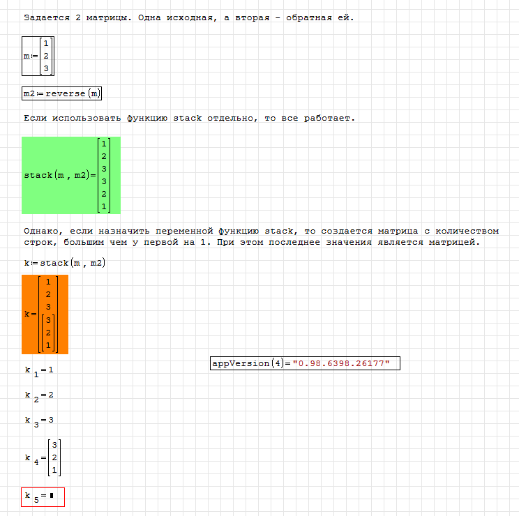

Добрый день!
Возникла проблема при использовании объединения матриц функцией stack, когда одна из матриц является зеркально другой.
Если просто использовать функцию stack, то все работает, но стоит включить её в состав переменной, как возникают проблемы (см. вложение - Stack-reverse.sm (7.07 KiB)已下载 1270 次。).

Не понятно в чем проблема. Чего ожидаете?

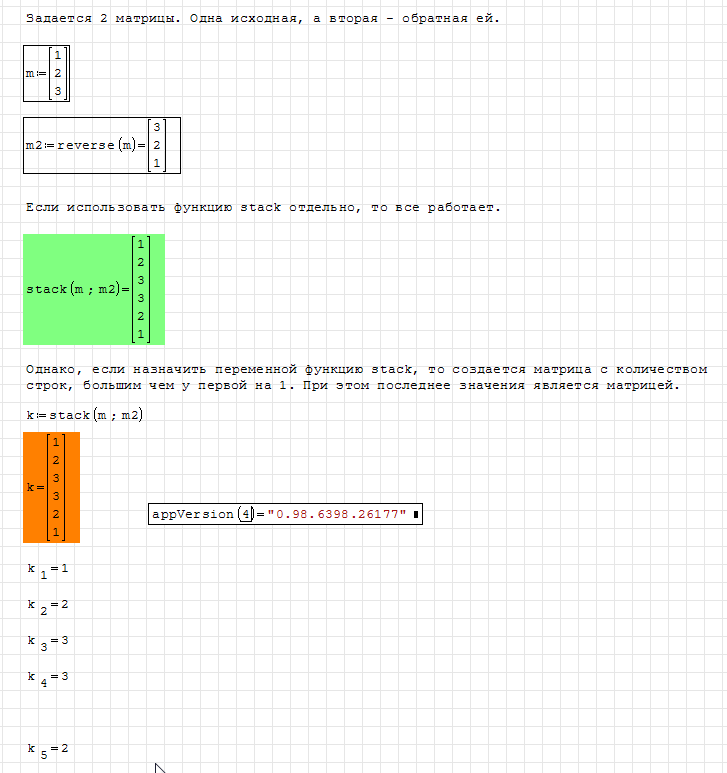

У меня так:
Обновился:
#4 已发布: 2017/7/18 10:58:55
983个赞,共6,866个帖子。
... like this
Stack-reverse [like this].sm (7.72 KiB)已下载 1077 次。

Genf,Try it:
m2 = eval(reverse(m))
Serg 2017/7/18 11:48:00

Спасибо за участие!
eval помог.

Нажимаю после строчки "k:stack(m,m2)" знак "=" и результат меняется

simply change the optimization of m2:reverse(m) or k:stack(m,m2) from symbolic to numeric
