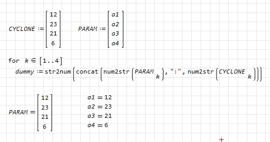

Hola Jkael. En SMath las variables no se declaran, si entendemos declarar un proceso similar al que se realiza en c++ o visual basic, sino que simplemente se asignan.
Si bien lo que pides puede hacerse, pienso que es un poco artificial y que únicamente podría emplearse para alguna aplicación más o menos avanzada. Lo usual sería simplemente asignar las variables a1 ... a4 emparejándolas con los valores que haya en CYCLONE. La secuencia de teclas sería: "a1:CYCLONE[1".

Hola alvaro.
Muchas gracias por tu respuesta, era justo lo que estaba buscando.
