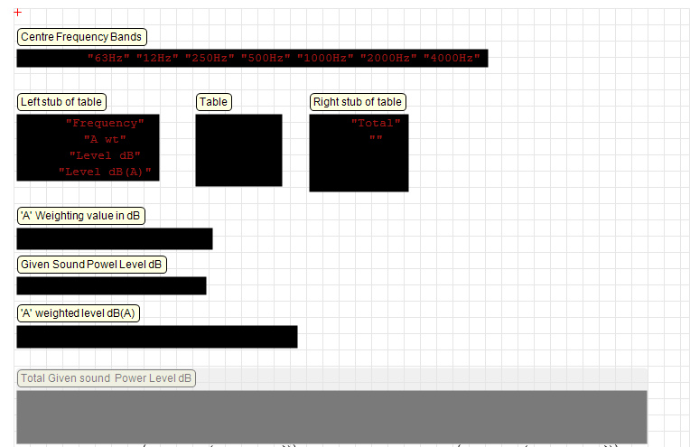

Blackout issue
I have the same issue (0.99.7251.32800) with the acoustic file on https://en.smath.com/forum/yaf_postsm59725_Summation-of-log-functions.aspx#post59725
#3 已发布: 2019/11/15 12:12:56
983个赞,共6,866个帖子。
As soon as it was noticed, I gave the cure.
Why not suite the original thread ?

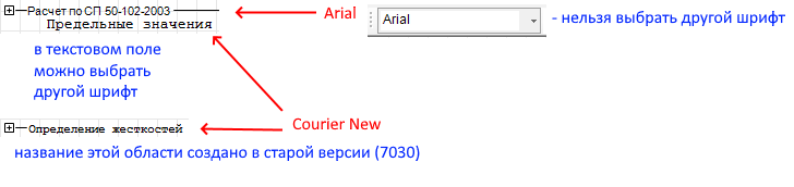

#15 已发布: 2020/1/15 04:24:16
genf
genf
6个赞,共72个帖子。
Доброго времени суток!
При наборе текста по умолчанию если нет пробелов, то этот текст является переменной, но как только появляется хотя бы 1 пробел эта переменная преобразуется в текст.
Если к этому тексту применять форматирование (например подчеркивание), то в версии 7030 пробелов не было, а в 7251 есть пробелы (разрывы) в подчеркивании:
Probely v podcherkivanii.sm (1.45 KiB)已下载 1605 次。
Спасибо!
Еще всплыл один вопрос: сейчас по умолчанию шрифт изменился на Arial.
Можно ли это умолчание поменять? Дело в том, что при редактировании старых расчетов, а именно - добавление новых областей, шрифт в них не меняется.
В итоге получается так:
Ryan Freund 2020/1/15 12:28:00

genf
genf
6个赞,共72个帖子。
@Jean - Good point. I suppose that is a 'workaround' for now.
Ну это как вариант, но в 7030 то все нормально было ведь.
Как оказалось это проблема в шрифте Arial, с другими такого нет (например Arial Narrow).
Как быть со шрифтом в заголовке области?
