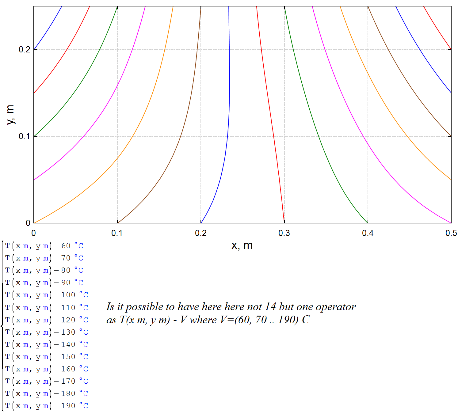

WroteУ компонента реализован ограниченный функционал для построения в автоматическом режиме. Он не предназначен для построения карт линий уровня. Сложно сделать универсальный компонент для разных типов графиков. Пока этим заняться было некому.
Спасибо!

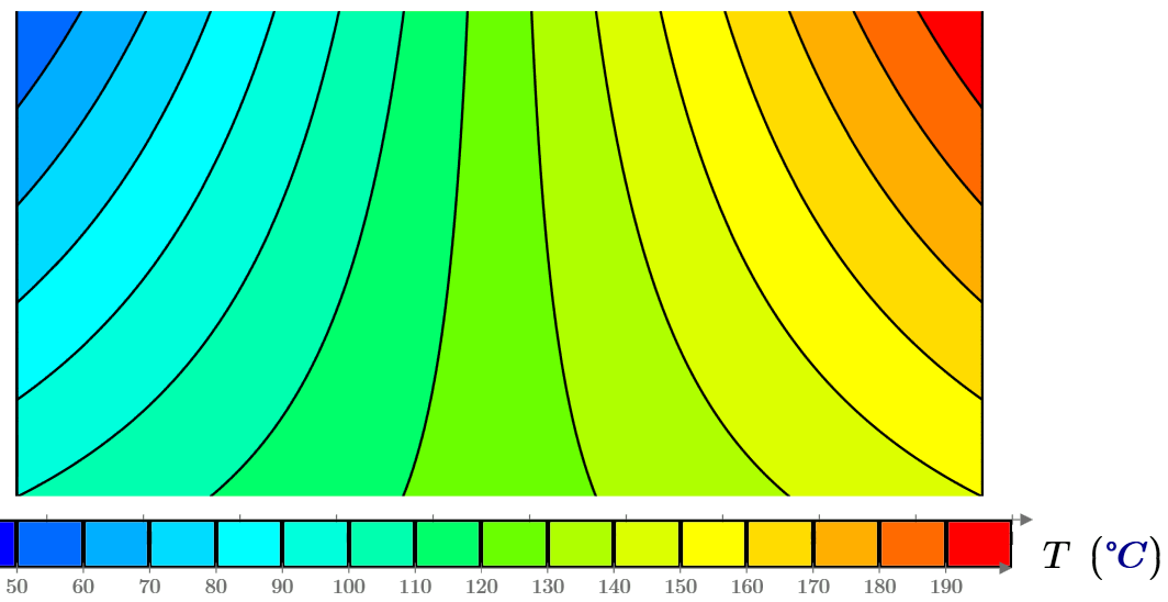

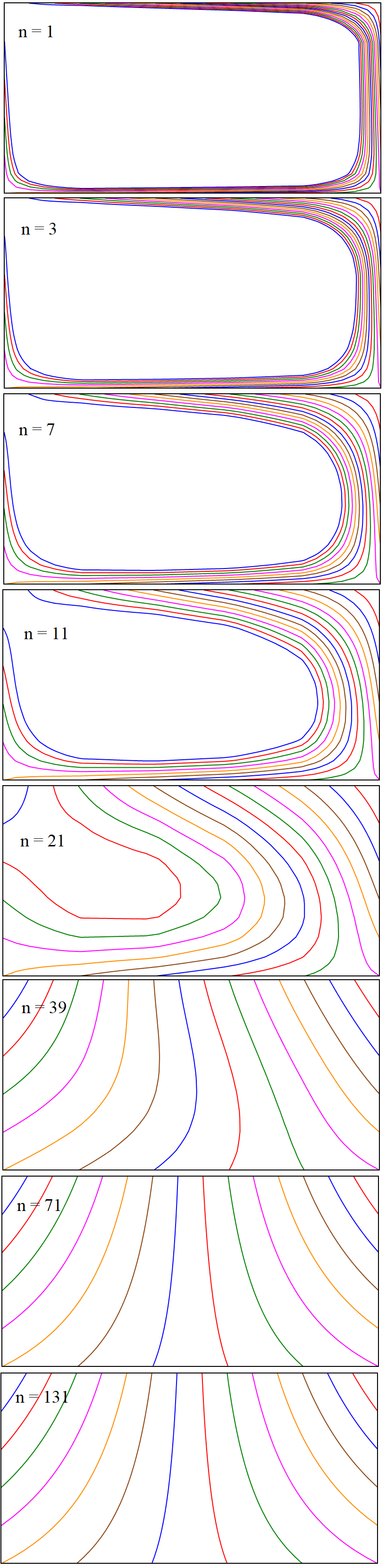

Это я готовлю методичку по тепломассообмену - стационарное температурное поле в плоской пластине - решение дифференциального уравнения теплопроводности в частных производных с граничными условиями первого рода.
См. кадры анимации, которую хотелось бы сделать.

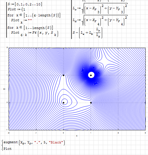

В Mathcad тоже этого нет. Сделайте в SMath и утрите нос американцам!
А хотелось бы вот так
WroteHi. Some ways to do the plots in the attached.
Txy.sm (169.05 KiB) downloaded 1166 time(s).
Txy.pdf (300.73 KiB) downloaded 730 time(s).
Thanks!

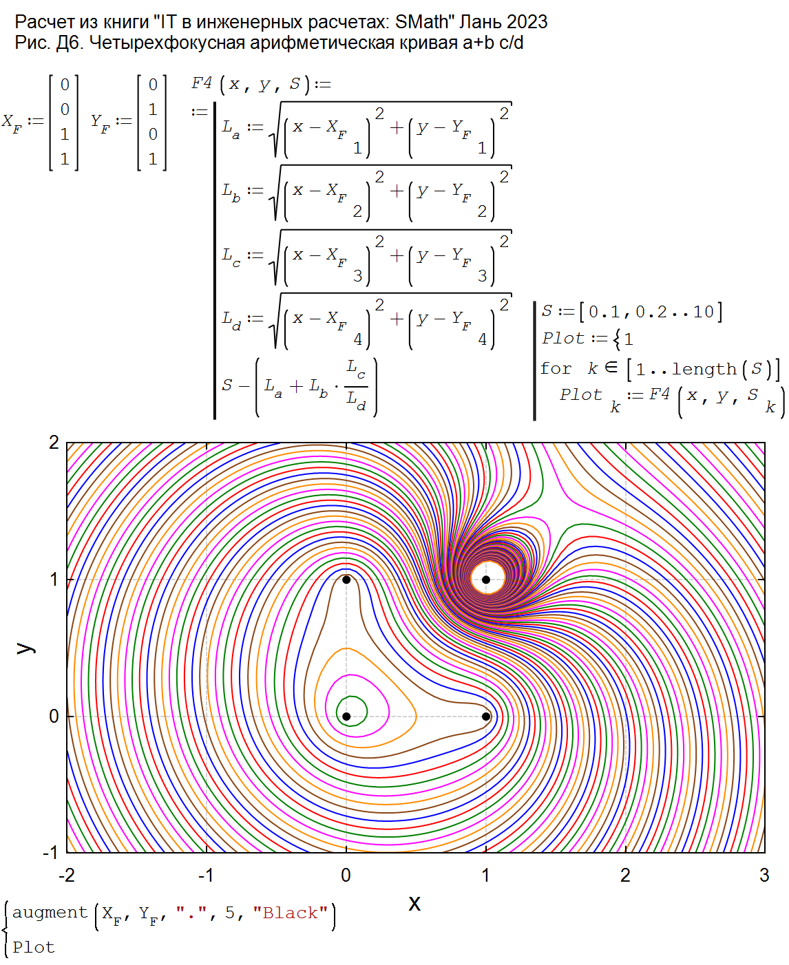

A meteorite flies and falls into the arms of the Earth
D6-Formula4-New.sm (40.08 KiB) downloaded 1106 time(s).
Txy v2.sm (162.7 KiB) downloaded 1165 time(s).
Txy v2.pdf (205.24 KiB) downloaded 679 time(s).
Wrote... A meteorite flies and falls into the arms of the Earth
Hi. Monochrome version.
D6-Formula4-New.sm (186.56 KiB) downloaded 1140 time(s).
D6-Formula4-New.pdf (282.21 KiB) downloaded 676 time(s).
WroteSee please the attach
Plate-Txy.sm (48.18 KiB) downloaded 1148 time(s).
One solution of my student
Plate-Txy-Patorkin.sm (31.77 KiB) downloaded 1163 time(s).
