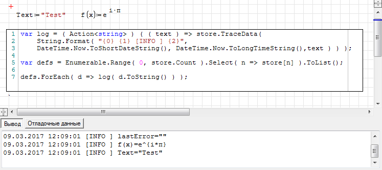

Test (c#).
Script:
EDIT:
Test (c#).
Script:
var log = ( Action<string> ) ( ( text ) => store.TraceData(
String.Format( "{0} {1} [INFO ] {2}",
DateTime.Now.ToShortDateString(), DateTime.Now.ToLongTimeString(),text ) ) );
var defs = Enumerable.Range( 0, store.Count ).Select( n => store[n] ).ToList();
defs.ForEach( d => log( d.ToString() ) );

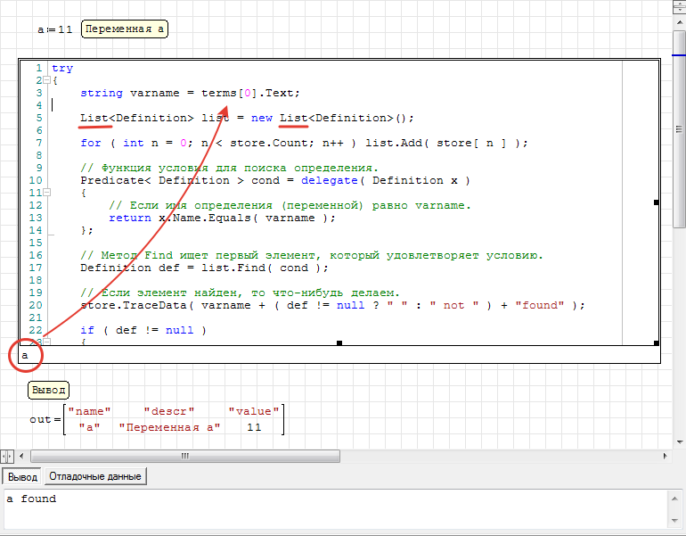

frapuano 2017/3/2 09:44:00
Updated. Variable terms added. Some namespaces declared implicit.
Script:
Script:
try
string varname = terms[0].Text;
List<Definition> list = new List<Definition>();
for ( int n = 0; n < store.Count; n++ ) list.Add( store[ n ] );
// Функция условия для поиска определения.
Predicate< Definition > cond = delegate( Definition x )
// Если имя определения (переменной) равно varname.
return x.Name.Equals( varname );
// Метод Find ищет первый элемент, который удовлетворяет условию.
Definition def = list.Find( cond );
// Если элемент найден, то что-нибудь делаем.
store.TraceData( varname + ( def != null ? " " : " not " ) + "found" );
if ( def != null )
TMatrix m = new TMatrix( new TNumber[ 2, 3 ] );
m.unit.SetValue( ( TNumber ) new TDouble( "\"name\"" ), new long[] { 0, 0 } );
m.unit.SetValue( ( TNumber ) new TDouble( "\"descr\"" ), new long[] { 0, 1 } );
m.unit.SetValue( ( TNumber ) new TDouble( "\"value\"" ), new long[] { 0, 2 } );
m.unit.SetValue( ( TNumber ) new TDouble( "\"" + def.Name + "\"" ), new long[] { 1, 0 } );
m.unit.SetValue( ( TNumber ) new TDouble( "\"" + def.Description + "\"" ), new long[] { 1, 1 } );
TNumber val = SMath.Math.Numeric.Expression.Calculate( def.Result, store );
m.unit.SetValue( val, new long[] { 1, 2 } );
Definition res = new Definition( "out", m.ToTerms(), new Term[0] );
store.AddDefinition( res );
catch ( Exception ex )
store.TraceData( ex.Message );

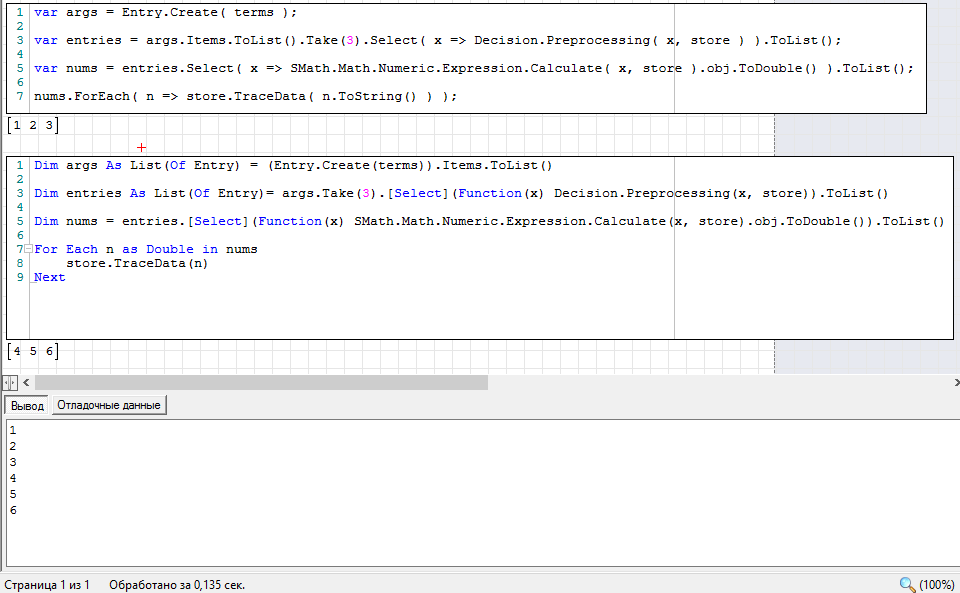

frapuano 2017/3/4 17:36:00
Updated. Now more magic available.
![2017-03-04 20-42-28 SMath Studio - [Script. Lambda. Linq.sm].png](/zh-Hans-CN/files/Download/RLcvLY/2017-03-04-20-42-28-SMath-Studio---[Script.-Lambda.-Linq.sm].png)
Script:
Script:
var args = Entry.Create( terms );
var entries = args.Items.ToList().Take(3).Select( x => Decision.Preprocessing( x, store ) ).ToList();
var nums = entries.Select( x => SMath.Math.Numeric.Expression.Calculate( x, store ).obj.ToDouble() ).ToList();
nums.ForEach( n => store.TraceData( n.ToString() ) );

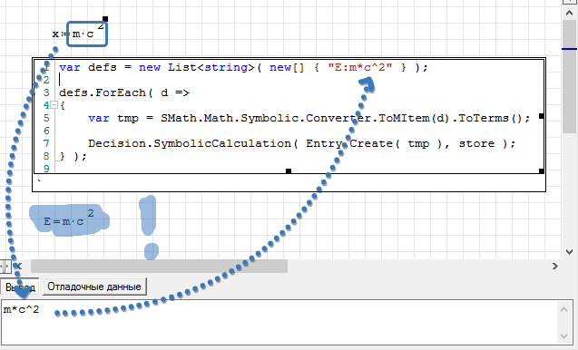

Add definitions from list of strings. To get a textual representation we use [Ctrl+C], [Ctrl+V].
![2017-03-08 12-08-37 SMath Studio - [Script. Load definitions.sm ].png](/zh-Hans-CN/files/Download/eEV8ed/2017-03-08-12-08-37-SMath-Studio---[Script.-Load-definitions.sm-].png)
Script:
Script:
var defs = new List<string>( new[] { "E:m*c^2", "a:1", "b:2" } );
defs.ForEach( d =>
var tmp = SMath.Math.Symbolic.Converter.ToMItem(d).ToTerms();
Decision.SymbolicCalculation( Entry.Create( tmp ), store );

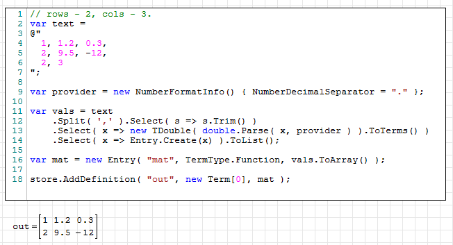

String to matrix (c#).
![2017-03-08 21-31-34 SMath Studio - [Script. String to matrix.sm].png](/zh-Hans-CN/files/Download/4eQA65/2017-03-08-21-31-34-SMath-Studio---[Script.-String-to-matrix.sm].png)
Script:
Script:
// rows - 2, cols - 3.
var text =
1, 1.2, 0.3,
2, 9.5, -12,
2, 3
var provider = new NumberFormatInfo() { NumberDecimalSeparator = "." };
var vals = text
.Split( ',' ).Select( s => s.Trim() )
.Select( x => new TDouble( double.Parse( x, provider ) ).ToTerms() )
.Select( x => Entry.Create(x) ).ToList();
var mat = new Entry( "mat", TermType.Function, vals.ToArray() );
store.AddDefinition( "out", new Term[0], mat );

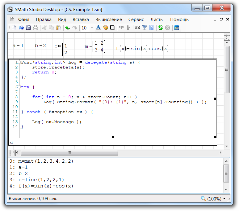

![2014-06-20 21-47-03 SMath Studio Desktop - [CS. Example 1.sm].png](/zh-Hans-CN/files/Download/PbYqXe/2014-06-20-21-47-03-SMath-Studio-Desktop---[CS.-Example-1.sm].png)

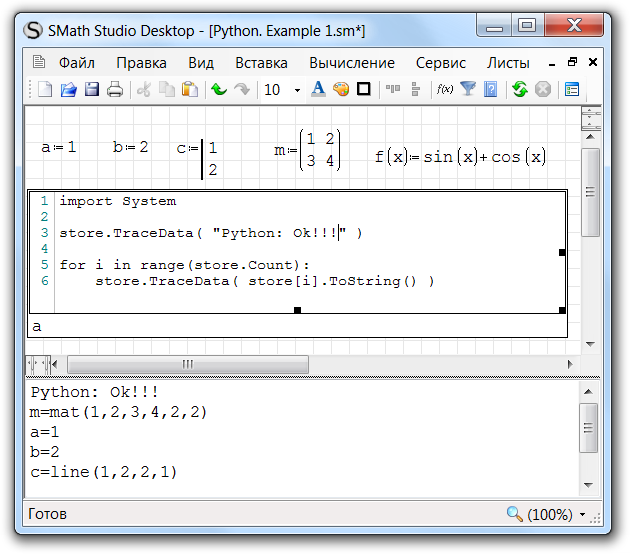

![2014-06-21 11-47-14 SMath Studio Desktop - [Python. Example 1.sm ].png](/zh-Hans-CN/files/Download/AGNqXo/2014-06-21-11-47-14-SMath-Studio-Desktop---[Python.-Example-1.sm-].png)
