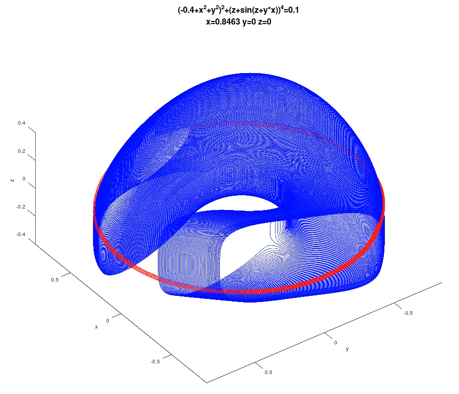

Rolling without slipping. Once again.
There, small pictures are links to full-fledged animations. The equation of the rolling surface is displayed on the graph. And just a few words in Russian.
1.
2.
1.
Можешь выложить анимацию или уравнения с начальными условиями сюда?. Качество очень низкое в превью.

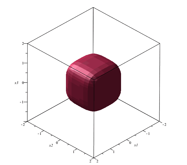

On a stationary surface x1^4 + x2^4 + x3^4 - 1 = 0, its reduced copy rolls without slipping, the equation of which at the origin is
x1^4 + x2^4 + x3^4 - 0.01 = 0. It rolls by "sideways ". The equation corresponding to the current position is displayed on the graph.

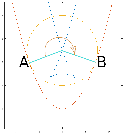

[RUS]В случае самопересечения эквидистантной кривой картина движения усложняется, тем не менее все условия продолжают выполнятся. В данном случае окружность выходит за границы параболы. Если необходимо, чтобы границы соблюдались, то выполняется "перекат" окружности с одной ветки параболы на другую. Перекатом я называю скачкообразное изменение точки касания окружности к параболе. На рисунке ниже показано "перекат" из точки А в точку В.[/RUS]
[ENG]In the case of self-intersection of the equidistant curve the picture of motion becomes more complicated, nevertheless all conditions continue to be fulfilled. In this case, the circle goes beyond the boundaries of the parabola. If it is necessary that the boundaries are observed, the circle is "rolled" from one branch of the parabola to another. I call a roll a jump-like change of the point of tangency of the circle to the parabola. The figure below shows a "roll" from point A to point B.[/ENG]
kol2.avi (1.6 MiB) downloaded 547 time(s).
kol2a.avi (1.16 MiB) downloaded 543 time(s).

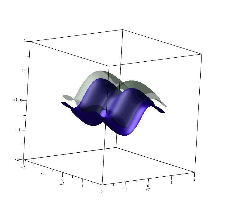

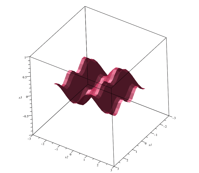

Draghilev's method also allows us to construct equidistant surfaces.
https://en.smath.info/forum/resource.ashx?image=1703
https://en.smath.info/forum/resource.ashx?image=1702
https://en.smath.info/forum/resource.ashx?image=1701
https://en.smath.info/forum/resource.ashx?image=1700

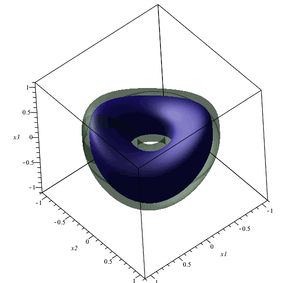

A little more on near this subject. Link to one Russian-language forum.
[RUS]Поверхность можно получить разными способами. Один из способов получения - решение нелинейных уравнений при помощи метода Драгилева. Полученные решения представляют собой набор замкнутых кривых, составляющие поверхность. При помощи полученных данных можно построить полигональную поверхность.[/RUS]
[ENG]The surface can be obtained in different ways. One way is to solve nonlinear equations using Dragilev's method. The obtained solutions are a set of closed curves that make up the surface. Using the obtained data, a polygonal surface can be constructed.[/ENG]
pov1.mov (3.16 MiB) downloaded 412 time(s).

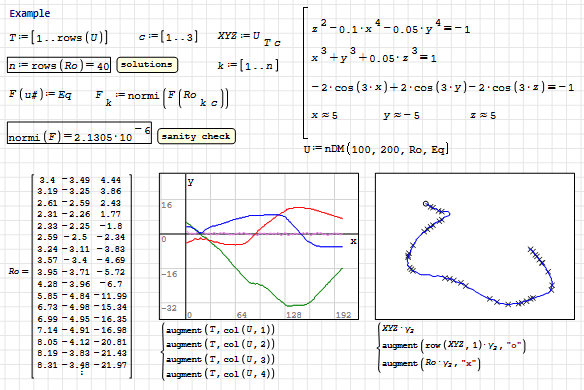

Find all solutions to a system of equations
z^2 - 0.1*x^4 - 0.05*y^4 +1 = 0
x^3 + y^3 + 0.05*z^3 - 1 = 0
-2*cos(3*x) + 2*cos(3*y) - 2*cos(3*z) + 1 = 0
#119 Posted: 3/2/2024 3:14:50 AM
1,139 likes in 1,805 posts.
Hi Alexey. Using Draghilev's method for the Solve Block from this post, with this setup, 40 solutions can be found. By varying the parameters you can find more.
DraghilevSolveBlock - alexey example.sm (273.18 KiB) downloaded 1750 time(s).
Вячеслав Мезенцев 3/2/2024 2:26:00 PM
#120 Posted: 3/2/2024 4:42:52 AM
алексей
алексей
17 likes in 78 posts.
Hello Alvaro! Yes, thanks for the work done. This was, one might say, a test example for the Method. This system of equations has 116 solutions. The first two equations describe a closed curve; moving along it, we track the change in the sign of the last equation. There are 116 solutions in total.
