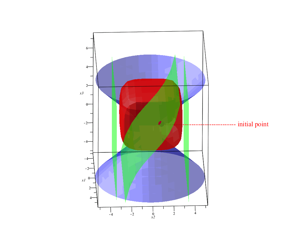

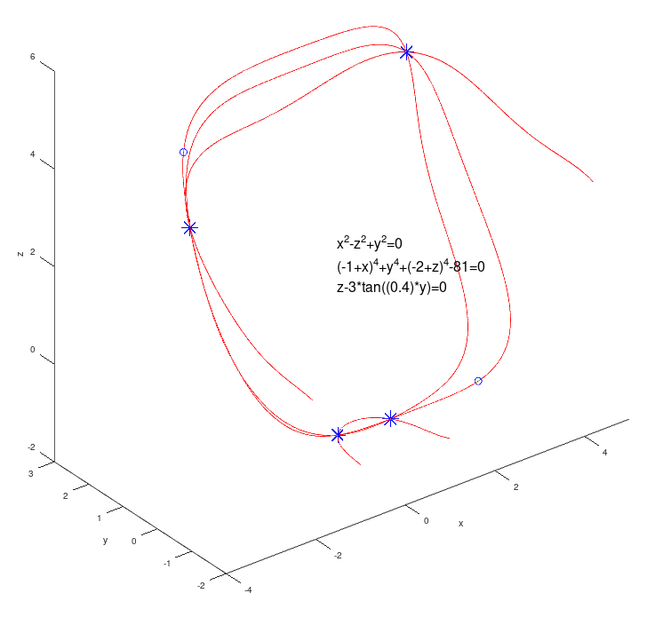

x1^2+x2^2-x3^2=0;
(x1-1)^4+x2^4+(x3-2)^4-81=0;
x3 - 3*tan(0.4*x2)=0;
Solutions to check out:
0.591395 -0.801312 -0.995916
-0.555082 -0.759905 -0.941049
-1.898741 1.789592 2.609187
3.362054 2.347994 4.100791
Some initial points:
2.598017 -0.736709 -0.953833
-1.826666 2.073210 4.007231
1.106031 -2.246909 -0.936232
In the figure, the solutions are shown with an asterisk, the red curves are obtained when different initial conditions are given.

Зачем столько точек... Возьми (1,1,1) и по обе стороны от неё сразу найдёшь все решения.

Погрешность старался, чтобы поменьше получилась.
У тебя какая погрешность получилась при (1,1,1)?

По корню квадратному из суммы квадратов невязок для каждой точки в среднем 6 нулей после запятой. Но, не забудь, Метод же не предназначен для высокой точности, потому что это численное решение ОДУ. Мы именно локализуем решения для последующего уточнения в случае необходимости. Поскольку я пользуюсь алгоритмами Maple, то часто бывает, что дальнейшего уточнения не требуется.
Посмотри статью Баранова, она в списке литературы Анатолия Владимировича
А. В. Баранов, “Об одном методе вычисления комплексных корней системы нелинейных
уравнений”, Ж. вычисл. матем. и матем. физ., 12:1 (1972), 199–203,.
Статья легко гуглится. В этой публикации, на мой взгляд, практически вся теория Метода.

У меня почему-то для одного из корней при единичках получилась относительно высокая погрешность, поэтому беру случайные значения и смотрю на погрешность. Но все равно не любое значение начальной точки дает все корни, многие точки быстро в бесконечность уходят.
Насколько я тебя понял есть методы, которые позволяют уточнять приближенное значение, но в практике они не используются.

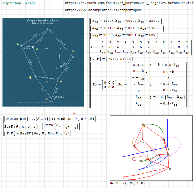

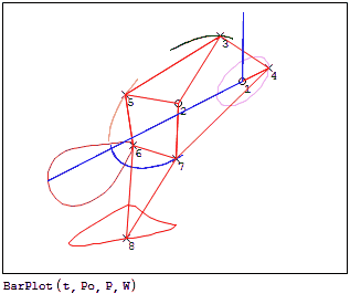

Hi Viacheslav. You can try here the linkage bars system in general, and the Jansen's linkage in particular:
This is an approach to the carpentopod linkage, taking two fixed points. I guess that maybe it must have only one fixed point, BTW, it seems to move the table, although things on the table will probably fall off if the coefficient of friction is not high enough. So, take this just as a case study.
LinkageBars-carpentopod.pdf (601.18 KiB) downloaded 1058 time(s).
LinkageBars-carpentopod.sm (704.52 KiB) downloaded 1704 time(s).

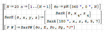

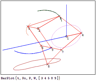

Adding the condition that points 6,9,7 are collinear, we have a stable solution.

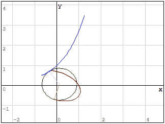

On how to obtain equations of circles inscribed between smooth curves. The Draghilev method is used.
Topic on the MaplePrimes forum.
In SMath:
Inscribed Circles - Dragilev Method.sm (22.91 KiB) downloaded 1642 time(s).
Inscribed Circles - Dragilev Method.pdf (89.12 KiB) downloaded 948 time(s).

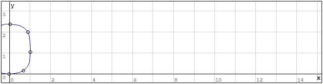

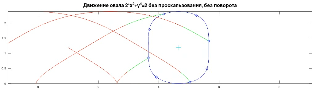

[RUS]Движение овала без поворота и без проскальзывания[/RUS]
[ENG]Movement of the oval without turning and without slipping[/ENG]
olv.mov (419.61 KiB) downloaded 400 time(s).

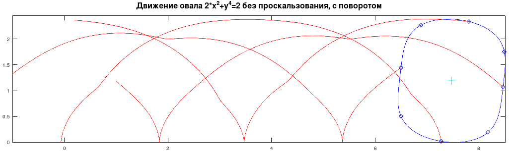

[RUS]Движение овала с поворотом и без проскальзывания[/RUS]
[ENG]Movement of the oval with turning and without slipping[/ENG]
olv1.mov (519.66 KiB) downloaded 410 time(s).
[RUS]Точки фигуры получаем хотя бы методом Драгилева. Меняем правую часть, чтобы складывалось движение по кривой и движение центра в случае, когда поворота нет. Когда поворот двигаем центра и вращаем точки по окружностям. Незабываем в этом случае вычесть минимальное значение, чтобы овал "катился".[/RUS]
[ENG]The points of the figure are obtained at least by Draghilev's method. We change the right part to add up the movement along the curve and the movement of the center when there is no rotation. When there is a rotation, we move the center and rotate the points on the circles. Remember to subtract the minimum value in this case, so that the oval “rolls”.[/ENG]

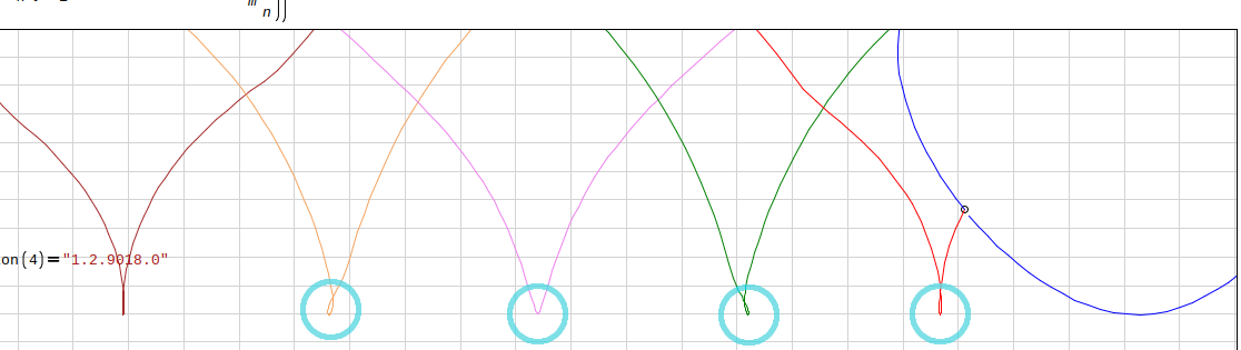

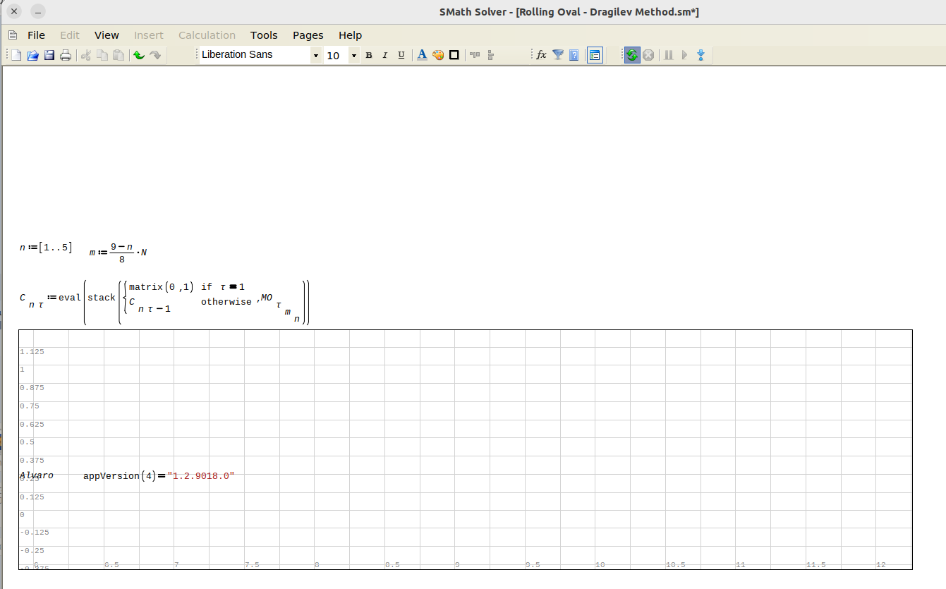

This case, in SMath.
Rolling Oval - Dragilev Method.sm (14.59 KiB) downloaded 1743 time(s).
Very good, but there are some minor drawbacks. In linux smath does not work very well. I have all calculations going on the right side of de system. I calculate the coordinates of the tangent point and respectively the rotation speed of the oval. At the tangent point the velocity is zero and a tick icon is observed.
