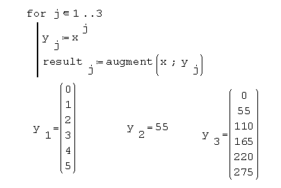

Почему, если заменить произведение x*n на выражение x^n в результате я получаю такое:
Ведь y2 и y3 тоже должны быть векторы-столбцы.

Здесь перепутаются скалярные и векторные операции. х*n это умножение вектора на число и дает вектор. х^n это зависимо от n дает совсем различные резултаты.
n=1 просто дает сам вектор
2 дает скалярное произведение вектора на вектор и дает число.
3 дает х^2*x, т.е. вектор умножен на квадрат его величины.
и.т.д.
Путаницa получается из-за того что не различаются операторы умножения скалярные и матричные.

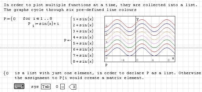

Если только хочется построить графики и матрицы не нужны, то легче получается прямо с функциями.

Это функция sys(). Этим способом можно объявить Р системой (списком). Я добавил это к интерактивной книге, доступной через менеджер расширений.
Contents> Graphics> 2D plots (built-in)
