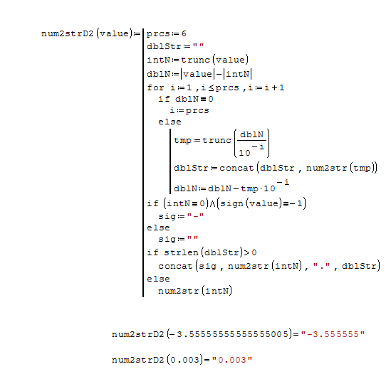

Функция с одним аргументом:
[LIVE width=534 height=482]http://smath.info/live/?file=2370[/LIVE]
#11 Posted: 2/21/2011 3:21:50 AM
Mikka
Mikka
36 likes in 206 posts.
Ваша функция глючит, если число знаков после запятой больше 4,
у меня например не получилось преобразовать в строку число 3,000005968.
Вот мой вариант такой функции, внутри функции в 1 строке объявлена константа prcs, это максимальная точность после запятой!
[LIVE width=550 height=550]http://smath.info/live/?file=2374[/LIVE]

В Вашей функции теряется знак "-",когда целая
часть равна нулю:
num2strD2(-0.1)="0.1"
Исправить можно,например,так
[LIVE width=541 height=761]http://smath.info/live/?file=2379[/LIVE]
#13 Posted: 2/21/2011 7:04:33 AM
Mikka
Mikka
Или так:
[LIVE width=550 height=550]http://smath.info/live/?file=2382[/LIVE]

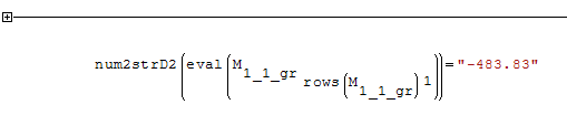

При сложных вычислениях какая абракадбра получается
Лист15_Ошибка.sm (52.09 KiB) downloaded 1546 time(s).
Serg 1/29/2014 10:47:00 AM
#18 Posted: 1/29/2014 10:50:36 AM
Serg
Serg
7 likes in 105 posts.
Ох уж этот eval.
Хорошо бы иметь возможность настройки, чтобы по умолчанию выражения представленные аналитически переводились в численный вид, а не тыкать его в каждой формуле посложней. А если кому не надо - просто отключать.

Вы правы,обновил алгоритм:
Num2strD2.sm (25.59 KiB) downloaded 1690 time(s).

Ber7,
Опять проблема. Если выводить 4.9999999999 с точностью 2 то результат неверный - 4.99, а должно быть 5.00.
Вставьте в начало строчку value:=eval(round(value, prcs)) и все будет OK.
