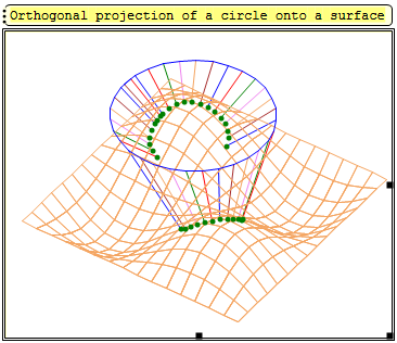

Projection of a curve onto a surface
Computing the projection of a point onto a surface is to find a closest point
on the surface, and projection of a curve onto a surface is the locus of all
points on the curve project onto the surface.
projection.sm (22,03 КиБ) скачан 1709 раз(а).
projectionB.sm (34,01 КиБ) скачан 1724 раз(а).

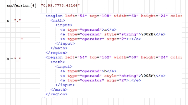

Hi Friedel. Nice, you're looking the matrix as hexadecimal. It could be better than reading it in binary, like in the movie. That, or this bug:
test.sm (2,5 КиБ) скачан 1785 раз(а).

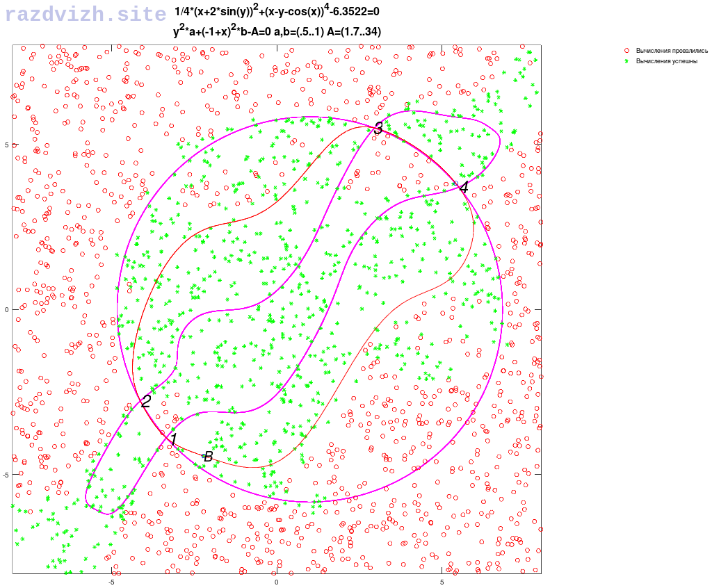

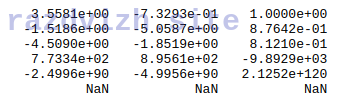

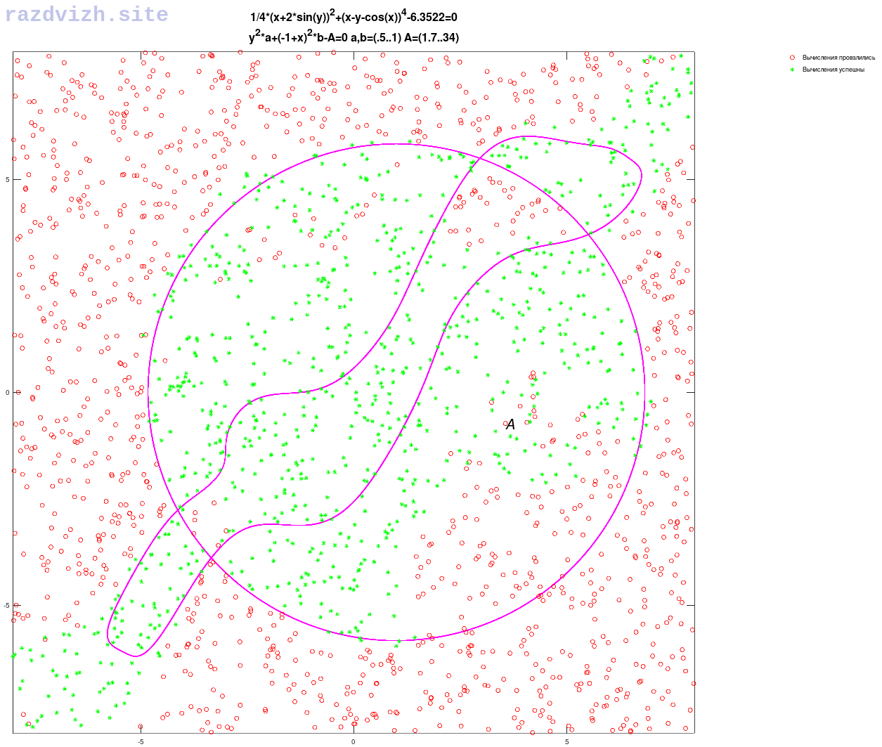

На рис. pol1 представлены две кривые и точки. Красным и зеленым цветом показаны точки начального положения для расчета пересечения по методу Драгилева. Красный цвет означает, что в результате решения значение достигли Nan (т.е. бесконечности); зеленый, что решения не достигли Nan. На рис. pol2 представлено для красной точки А расчеты с достижением Nan.
[ENG]
Figure pol1 shows the two curves and points. Red and green show the initial position points for calculating the intersection by the Dragilev method. Red indicates that the solutions reached Nan (i.e., infinity); green indicates that the solutions did not reach Nan. Figure pol2 shows for red point A the calculations with reaching Nan.
На рис. pol3 представлены три кривые и точки. Третья кривая построена через зеленую точку B. Видно что она пересекает две начальные кривые в точках пересечения 1,2,3,4
[ENG]
Figure pol3 shows three curves and points. The third curve is drawn through the green point B. You can see that it intersects the two initial curves at the intersection points 1,2,3,4
На анимации представлено изменение кривой 2 и области устойчивости и неустойчивости
[ENG]
The animation shows the change of curve 2 and the region of stability and instability
pol.avi (3,81 МиБ) скачан 579 раз(а).
