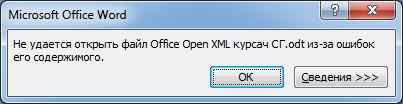

But after i saved my file in .odt ( ODF text doc.) wordpad told me that there is content who was incorrectly
displayed.When i tried to open file in Word (2007 version) it cant be open beacuse ...
Translation: "Cant open file Office Open XML because of errors in his content"
Это не плагин "не делает того, что заявлено", а хреново работает MS Office. То, что WordPad не может его прочитать - так он вообще мало что может. А вот 2007 версия офиса, в которой появилась впервые поддержка ODF, получила очень плохую репутацию за некорректную поддержку - Майкрософт тогда вообще обвинили, что они саботируют ODF такой поддержкой.
Вот файл, открытый MS Word 2013 и пересохранённый в docx: kursach SG.docx (112,71 КиБ) скачан 850 раз(а).

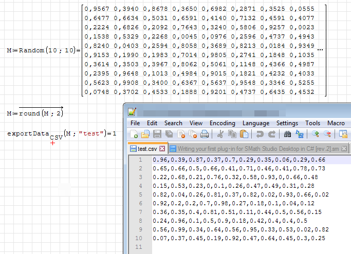

Is there a method for using round() with exportDataCSV?
Perhaps I need to loop through the multi dimensional array and operate on each entry using round(), ahead of using exportDataCSV.
Please point me in the right direction for a robust method.
Tim
#156 Опубликовано: 16.10.2017 12:38:09
You can use a loop or vectorize() over the round function

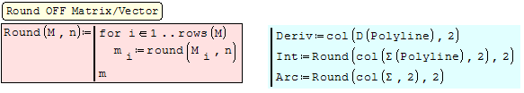

Utilities Matrix roundup_n.sm (24,9 КиБ) скачан 1545 раз(а).
#159 Опубликовано: 17.10.2017 16:40:48
In the last Hermite polyline, it does not understand
vectorising roun(col,n) over specific col ... done otherwise.
