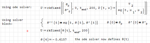

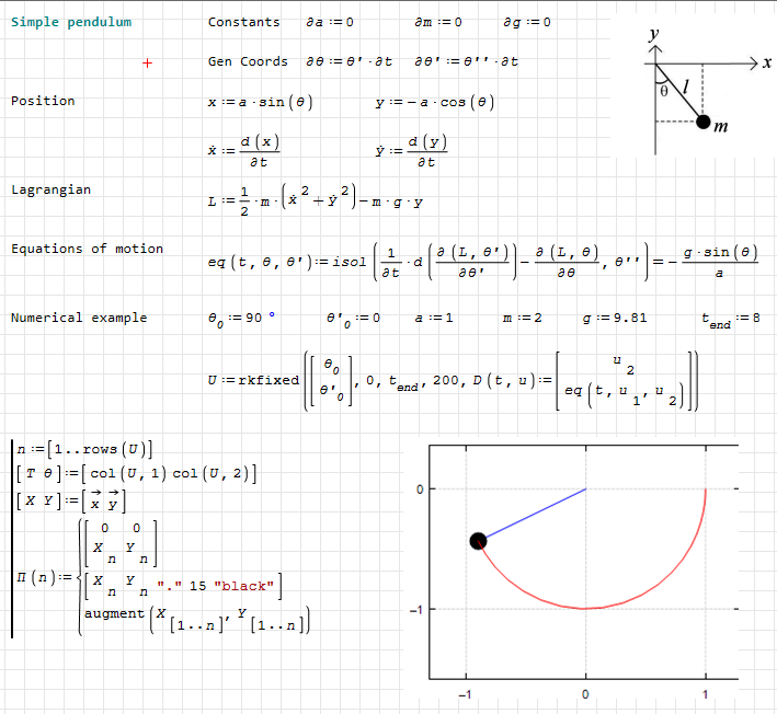

Форум SMath SMath Studio Samples Double pendulum model and animation 2 страниц (22 вхождений) Предыдущая 1 2 Double pendulum model and animation - Is the model correct? - Сообщения К последнему сообщению #21 Опубликовано: 06.11.2025 15:38:47 Alvaro 1 138 сообщений из 1 805 понравились пользователям. Группа: User Hi. Here it is.SimplePendulumLagrangian.sm (87,38 КиБ) скачан 1034 раз(а).Best regards.Alvaro. #22 Опубликовано: 06.11.2025 22:41:17 Alvaro 1 138 сообщений из 1 805 понравились пользователям. Группа: User Hi. I added the method of using the solver block for the simple pendulum problem. It's always good to have more than one method for solving things.SimplePendulumLagrangian.sm (90,39 КиБ) скачан 1031 раз(а).Best regards.Alvaro. 2 страниц (22 вхождений) Предыдущая 1 2 Новые сообщения Нет новых сообщений
