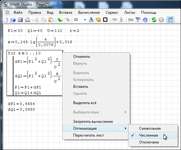

AlexF
AlexF
Если результат вычисления десятичного логарифма присвоить переменной, потом использовать эту переменную в нескольких итерациях, то уже после 4-го шага появляется сообщение "Значение вышло за пределы максимально допустимого числа"
Текстовый пример:
P1=30, Q1=40, U=110, r=2
x=0.145*lg(4/0.0076)+0.016
dP1=(P1^2+Q1^2)*r/U^2
dQ1=(P1^2+Q1^2)*x/U^2
P2=P1+dP1
Q2=Q1+dQ1
dP2=(P2^2+Q2^2)*r/U^2
dQ2=(P2^2+Q2^2)*x/U^2
P3=P2+dP2
Q3=Q2+dQ2
dP4=ошибка
Численные значения растут по-немногу, а символьные - астрономически.
#123 Опубликовано: 15.04.2010 08:48:07
Группа: Super Administrator
Здравствуйте.
1) Ваша задача легко реализуется циклом (на картинке ниже показано исполнение 10 итераций).
2) Уйти от подобных ошибок помогает встроенная возможность управления оптимизацией вычислений. Посмотрите на скриншот:
(скачать файл)
Если вы не хотите пользоваться возможностями программирования программы, то можете просто указать численную оптимизацию для тех элементов, в которых Вы делаете присвоение - поможет.
#124 Опубликовано: 15.04.2010 23:50:07
AlexF
AlexF
Спасибо, численная оптимизация помогла. Хорошо, что это не баг. Про циклы понятно, но пример был сильно упрощен, параметры участков цепи разные, проще в линию расчет вести.

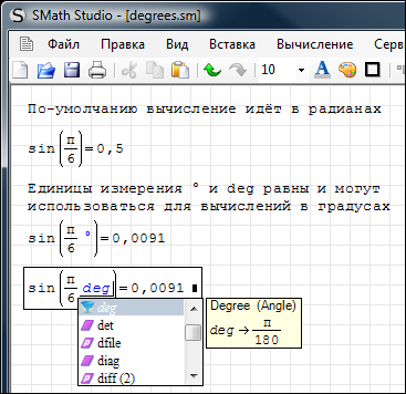

Здравствуйте. Сегодня открыв старый файл в новой версии, обнаружил что вылезла ошибка в расчете. В старой версии-то работало. Может логика какая в вычислениях поменялась. Ошибку пишет "В экземпляре объекта не задана ссылка на объект". Честно говоря не очень понимаю о чем речь. Вот скрин:
#126 Опубликовано: 19.04.2010 08:58:20
Здравствуйте.
Похоже, в настройках файла указано, что вычисления Вы проводили в градусах (а не в радианах). К сожалению, в последней версии программы "Градусы" в опциях отрицательно влияют на работоспособность функций sin, cos, tg и ctg - недоглядел перед выпуском.
Рекомендую изменить в настройках "Градусы" на "Радианы" и воспользоваться единицами измерения как показано ниже.
(скачать файл)
Думаю, что вариант использования единиц измерения много лучше использования глобальных настроек, т.к. даже при печати файла, таким образом, можно показать, что аргументы триг. функций - градусы.
С уважением, Андрей Ивашов.
#127 Опубликовано: 19.04.2010 09:39:07
19 сообщений из 134 понравились пользователям.
Спасибо, но когда поробовал нашел баг. Вставить единицу измерения (deg) в функции синуса после переменной нельзя - не работает. Приходится сперва вбить какое-то число,потом поставить deg, а затем число переименовать на переменную.
#128 Опубликовано: 19.04.2010 10:32:34
Это не баг, просто нужно понимать, что между переменной и единицей измерения должен стоять оператор умножения. А значит после указания аргумента (например, для синуса) нужно поставить знак умножения и уже потом можно будет вписывать единицу измерения (в некоторых случаях программа сама вставляет умножение, но, пока, далеко не во всех). Это если я правильно понял то, о чём вы говорите...
#129 Опубликовано: 19.04.2010 10:39:03
Да. Это именно то. Кстати, баг с точностью ответов все равно остался. Местами он пропал, а местами появился.
