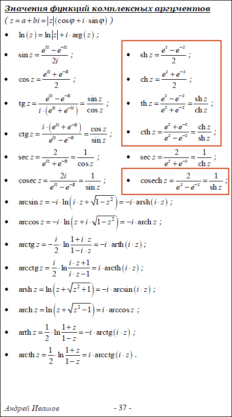

Добрый день! С какой-то из последних версий стал неправильно считаться гиперболический синус: sh(1)=2,5343, хотя должно быть 1.1752. Версия 0.88 на Win7.

Здравствуйте. Большое спасибо. О данной ошибке мне уже недавно сообщили на английском форуме - обязательно будет исправлена в следующем релизе.
Временное решение довольно простое: необходимо в самом начале файла переопределить гиперболические функции, которыми Вы пользуетесь.
Для переопределения используйте следующие формулы:
(скачать документ)
