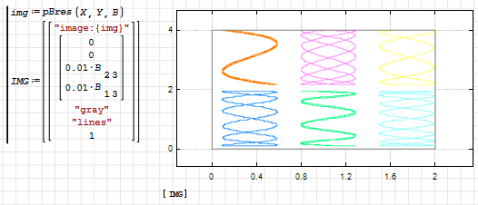

#5 Опубликовано: 03.01.2025 12:21:22
1 125 сообщений из 1 799 понравились пользователям.
Second life: now it can be inserted into an XYPlot.
BresenhamPlot v3.sm (72,72 КиБ) скачан 1732 раз(а).
BresenhamPlot v3.pdf (320,81 КиБ) скачан 1148 раз(а).
Oscar Campo 03.01.2025 19:31:00, francesco rapuano 05.01.2025 05:14:00
