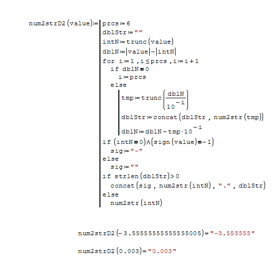

Здравствуйте, можно ли как то без дополнительный ухищрений преобразовать вещественное число в строку?
Например:
Выходит так
    num2str(2.56)="64/25"
А надо
    num2str(2.56)="2,56"
Сейчас я делаю так:

Предыдущая функция могла работать в некоторых случаях некорректно, вот 2 варриант:

Функция работает не верно,если после целой части стоит ноль:
num2strD(3.01,6)="3.100000"

И сам заметил этот недостаток, но к сожалению больше ничего красивого в голову не приходит...
З.ы. Нашел решение, не очень элегантное, но походу рабочее! Пробуем...

[http://[LIVE width=600 height=599]http://smath.info/live/?file=2330[/LIVE][/url]
Исправил недостаток

Оригинально, я вот тоже исправил:

Надо исправить опечатку (иначе отрицательные числа дают ошибку).
Во второй строке Вашего файла вместо value,ntm1 должно быть [value],[ntm1].
[ ]-символ абсолютного значения

Исправил, спасибо
[LIVE width=800 height=230]http://smath.info/live/?file=2360[/LIVE]

Функция с одним аргументом:

Ваша функция глючит, если число знаков после запятой больше 4,
у меня например не получилось преобразовать в строку число 3,000005968.
Вот мой вариант такой функции, внутри функции в 1 строке объявлена константа prcs, это максимальная точность после запятой!
[LIVE width=550 height=550]http://smath.info/live/?file=2374[/LIVE]

В Вашей функции теряется знак "-",когда целая
часть равна нулю:
num2strD2(-0.1)="0.1"
Исправить можно,например,так
[LIVE width=541 height=761]http://smath.info/live/?file=2379[/LIVE]

Или так:
[LIVE width=550 height=550]http://smath.info/live/?file=2382[/LIVE]

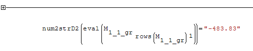

При сложных вычислениях какая абракадбра получается

Ох уж этот eval.
Хорошо бы иметь возможность настройки, чтобы по умолчанию выражения представленные аналитически переводились в численный вид, а не тыкать его в каждой формуле посложней. А если кому не надо - просто отключать.

Вы правы,обновил алгоритм:

Опять проблема. Если выводить 4.9999999999 с точностью 2 то результат неверный - 4.99, а должно быть 5.00.
Вставьте в начало строчку value:=eval(round(value, prcs)) и все будет OK.
