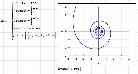

Можно попробовать X-Y Plot для чего-то простого.
На первой страничке в описании плагина есть пример документа.
Maxima вероятно может это лучше.

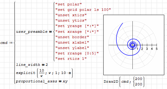

This is how it can be done using Maxima. Full flexibility is gained using direct gnuplot commands.
Draw2D3D-EN.sm (1017.89 KiB)已下载 1737 次。
SMath with Maxima.pdf (3.5 MiB)已下载 4739 次。
