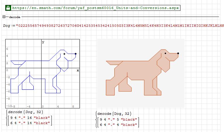

#10 已发布: 2024/12/14 00:51:22
1,558个赞,共1,868个帖子。
d2d-paper-dog.pdf (45.95 KiB)已下载 1143 次。
d2d-paper-dog.sm (12.7 KiB)已下载 1900 次。

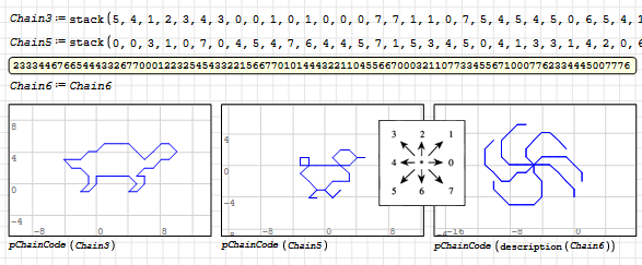

Hi Viacheslav. Another code: Freeman Chain Code of Eight Directions.
Chain Code.sm (17.74 KiB)已下载 1895 次。
