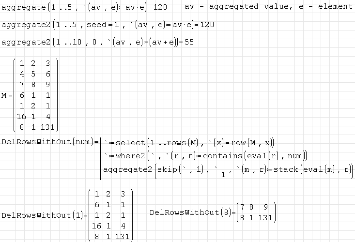

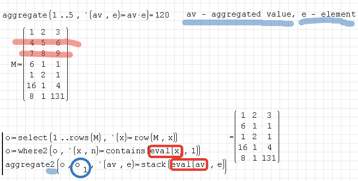

#6 已发布: 2014/4/25 06:30:30
1,558个赞,共1,868个帖子。
Updated. Small improvements.
P.S. Here, the aggregate function is implemented not correctly.

#8 已发布: 2014/4/25 08:58:34
1,558个赞,共1,868个帖子。
Updated. aggregate() - fixed.

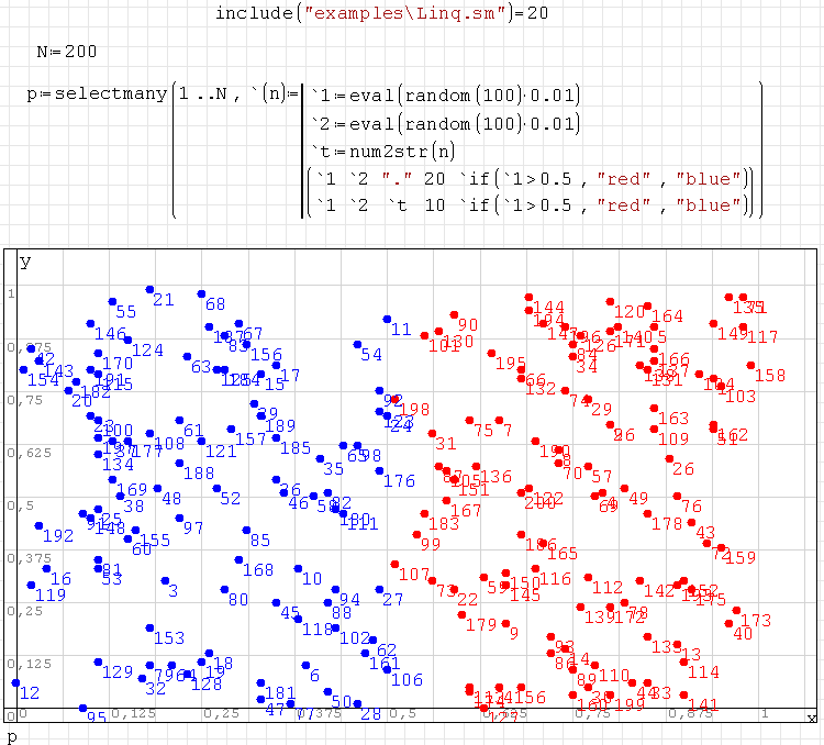

#12 已发布: 2014/4/25 17:49:29
1,558个赞,共1,868个帖子。
Updated.
Unfortunatelly, nested queries not supported.

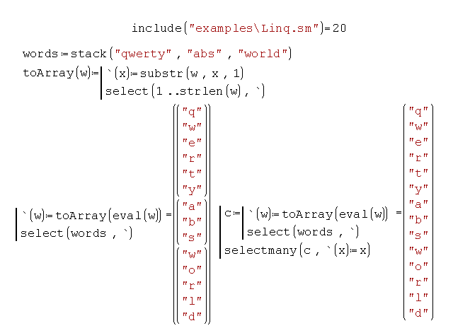

#13 已发布: 2014/4/25 18:57:58
1,558个赞,共1,868个帖子。
Plot example.
Linq. Plot.sm (7.04 KiB)已下载 1315 次。

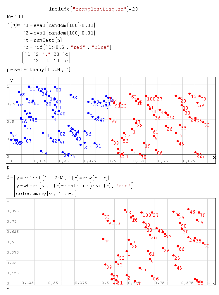

#14 已发布: 2014/4/25 19:22:45
1,558个赞,共1,868个帖子。
selectmany example.
Linq. selectmany.sm (7 KiB)已下载 1287 次。

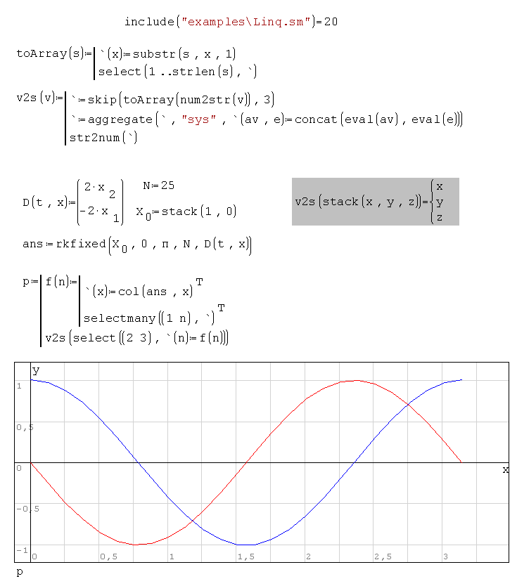

1,558个赞,共1,868个帖子。
ODE plot.
Linq. ODE plot.sm (10.3 KiB)已下载 1330 次。
