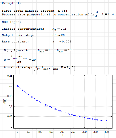

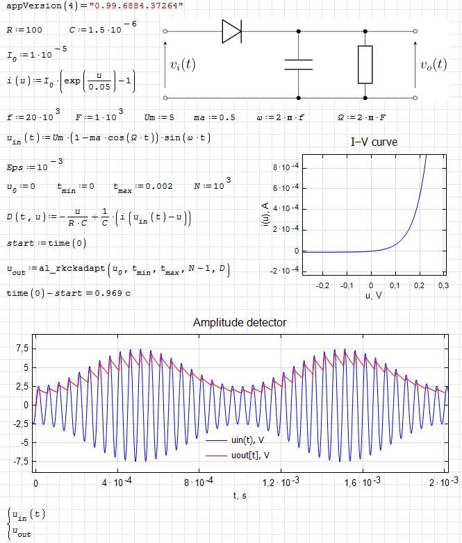

Updated.
2018-12-24_15-42-32.png 2018-12-24_15-43-00.png 2018-12-24_15-43-31.png 2018-12-24_15-43-56.png
alglib.ode.kinetic1.sm (7,78 КиБ) скачан 1820 раз(а).
alglib.ode.kinetic2.sm (10,35 КиБ) скачан 1912 раз(а).
alglib.ode.kinetic3.sm (10,04 КиБ) скачан 1927 раз(а).
alglib.ode.test1.sm (10,46 КиБ) скачан 1892 раз(а).
alglib.ode.test2.sm (10,63 КиБ) скачан 1876 раз(а).
alglib.ode.Amplitude detector.sm (19,77 КиБ) скачан 1913 раз(а).
alglib.ode.kinetic1.pdf (75,29 КиБ) скачан 1079 раз(а).
alglib.ode.kinetic2.pdf (89,97 КиБ) скачан 1029 раз(а).
alglib.ode.kinetic3.pdf (83,16 КиБ) скачан 1020 раз(а).
alglib.ode.test1.pdf (85,24 КиБ) скачан 1018 раз(а).
alglib.ode.test2.pdf (89,96 КиБ) скачан 1038 раз(а).
alglib.ode.Amplitude detector.pdf (147,84 КиБ) скачан 1072 раз(а).

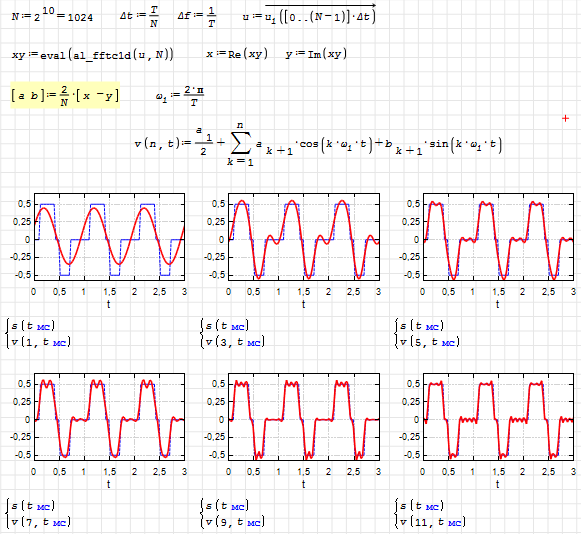

With numeric optimization (for all functions) it works much faster.
Fourier series coefficients.sm (17,54 КиБ) скачан 1791 раз(а).
Fourier series coefficients.pdf (138,41 КиБ) скачан 1068 раз(а).
Radovan Omorjan 27.01.2019 08:19:00, Davide Carpi 27.01.2019 07:53:00, frapuano 27.01.2019 08:21:00, NDTM Amarasekera 27.01.2019 09:47:00

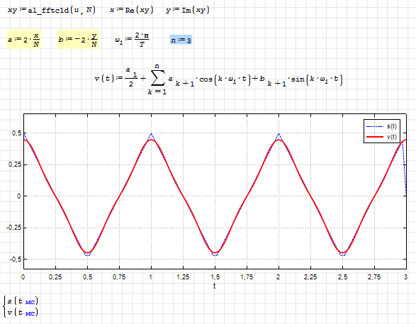

Example 2.
Fourier series coefficients.sm (28,46 КиБ) скачан 1925 раз(а).
Fourier series coefficients.pdf (170,26 КиБ) скачан 1216 раз(а).
sergio 27.01.2019 13:29:00

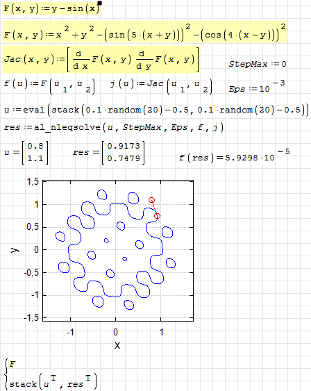

Parameterization of implicit functions with al_nleqsolve
Parametrisation.sm (29,88 КиБ) скачан 1822 раз(а).
NDTM Amarasekera 18.02.2019 11:46:00, frapuano 18.02.2019 09:08:00, Alvaro 18.02.2019 14:00:00, Вячеслав Мезенцев 18.02.2019 17:50:00
