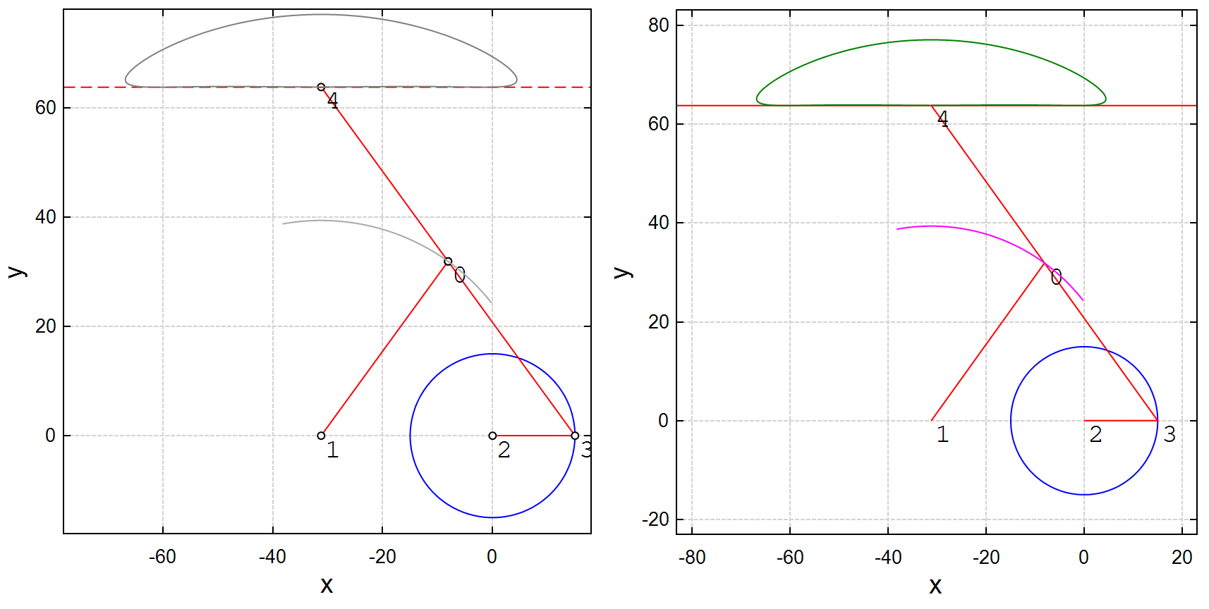

#9 已发布: 2024/3/13 01:19:04
Valery Ochkov
Valery Ochkov
67个赞,共716个帖子。
?? I don't see anything wrong with the plot!
#10 已发布: 2024/3/13 01:27:07
StvMath
StvMath
44个赞和1个踩,共76个帖子。
See please
Oh!, I see! Just double-click on the plot, select Traces, then for each of Traces 2 through 6 select Symbol style, then Circle.
Valery Ochkov 2024/3/13 14:28:00
#11 已发布: 2024/3/13 01:30:06
Valery Ochkov
Valery Ochkov
67个赞,共716个帖子。
See please
it's one bug?

Затем для компактности документа я захотел использовать переменную Plot.
Формат графика сбился.
См. картинку наверху и
Chebyshevs-Foot-Stepping-Machine-Trace-Plot.sm (178.15 KiB)已下载 1483 次。
#16 已发布: 2024/3/13 13:57:59
1,558个赞,共1,868个帖子。
Я попробовал и мне трудно было повторить условия возникновения такого поведения.
Настройки не должны слетать, если количество графиков между пересчётами документа не меняется. Если возникла ошибка во время построения одного из графиков, то настройки сохраняются. Если вы изменили количество отображаемых графиков (а оно определяется только во время пересчёта), то остальные графики "забываются".
Рекомендация: отключить автоматический пересчёт на время подобных манипуляций.
Я подумаю о добавлении опции - сохранять настройки между пересчётами не только для исключительных ситуаций. Возможно была причина, по которой я оставил такое поведение.
