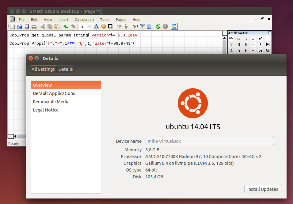

Making it run on mono under Ubuntu:
Hope it will be available in next version of plugin.
С уважением, Михаил Каганский
