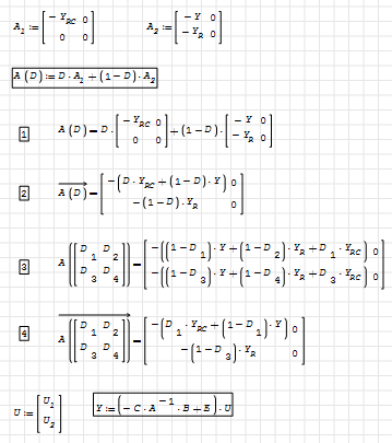

Скажите пожалуйста, можно ли с помощью данного расширения производить символьные расчеты как в Маткаде или только это касается графиков. Пробую посчитать символьно передаточную функцию, задействовал Maple Tools, simplify выдал что-то не то что должен был по моим разумениям.Raschjot17.sm (24.05 KiB)已下载 1730 次。
#128 已发布: 2021/12/17 13:30:28
1,558个赞,共1,868个帖子。
Скажите пожалуйста, можно ли с помощью данного расширения производить символьные расчеты как в Маткаде или только это касается графиков. Пробую посчитать символьно передаточную функцию, задействовал Maple Tools, simplify выдал что-то не то что должен был по моим разумениям.]
Это расширение большей частью реализует численные аналоги некоторых функций из Mathcad. Символьные же вычисления можно попробовать выполнять при помощи MapleTools и функции maple(). Если она работает как-то не так, то можно посмотреть о "переговорах" между движками при помощи файла лога MapleTools.log, который находится в папке с плагином, если в файле конфигурации MapleTools.config включена опция отладки (<Debug>True</Debug>.
Путь такой: %appdata%\SMath\extensions\plugins\32dfd679-8cfd-483a-b79a-19d5ea838750\
Его нужно скопировать и вставить в адресную строку Проводника. Дальше выбрать подпапку с последний версией плагина, отредактировать файл MapleTools.config при закрытой программе и запустить её снова. После этого при старте будет создаваться файл лога MapleTools.log, в котором можно увидеть что именно передаёт функция maple() в символьный движок дополнения и как тот отвечает. Ну, а дальше уже искать ошибки.
Следует также отметить, что синтаксис команды скорее всего будет отличаться, т.к. Mathcad имеет специальную обёртку, "скрывающую" некоторые дополнительные действия, чтобы перевести его запрос на понятный символьному движку "диалект". Поэтому нельзя в общем случае писать также как в Mathcad. Нужно понимать как работает Maple и быть знакомым с его командами, их форматами вызова.
#129 已发布: 2021/12/17 16:45:31
1,139个赞,共1,805个帖子。
... Maple Tools, simplify выдал что-то не то что должен был по моим разумениям.Raschjot17.sm (24.05 KiB)已下载 1730 次。
Hi. Notice that SMath does not operate automatically expands matrix operations. Also, the maple's linalg package have some issues too, and sometimes needs to call evalm function, which means "eval as matrix".
If D is a scalar I suppose that the correct result is (2), but if it is a 2x2 matrix I think it is (3).
In both cases you cannot calculate A ^ (- 1) because the second column of A is zero.
Could you comment what is the expression you expect for A? Also perhaps something from this post may be useful to you: https://en.smath.com/forum/yaf_postst17472_Applications-for-equrep--expression-isolation-and-laplace-transform.aspx

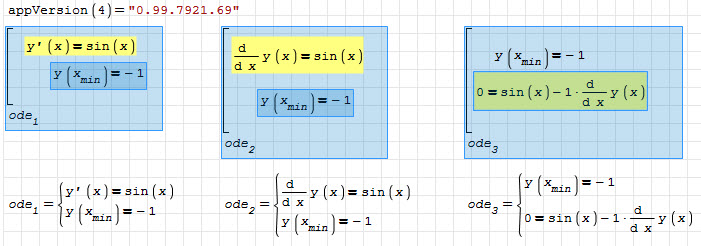

#132 已发布: 2022/4/24 14:42:52
1,558个赞,共1,868个帖子。
SMath Studio compatibility
Plugin updated.
Changes:
- MathcadBlock improved (doesn't perform substitutions);
- File Access functions refactored;
- project restructured.
Here the variable x.min is defined above.
sergio 2022/4/25 05:29:00

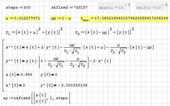

P.S. Found a critical issue while trying to resolve this kind of system (x'(t) and x''(t) in one equation):
The conversion of a complex system to a matrix form is not correct. A more complex algorithm is required. Only simple types of ODEs will be computed correctly.
2位用户喜欢此帖子
churichuro 2022/6/21 14:46:00, sergio 2022/6/21 14:59:00
#134 已发布: 2022/6/21 23:50:18
1,139个赞,共1,805个帖子。
Hi Viacheslav. This is a way to handle some of coupled systems. Or at least that's what I think, I hope I didn't solve it wrong.
odeCoupledExample.pdf (116.32 KiB)已下载 1018 次。
odeCoupledExample.sm (87.85 KiB)已下载 1660 次。
#135 已发布: 2022/6/22 00:54:35
1,558个赞,共1,868个帖子。
These ODEs is called the Arenstorf Orbit.
lsoda.Arenstorf Orbit.sm (15.45 KiB)已下载 1997 次。
lsoda.Arenstorf Orbit.pdf (93.42 KiB)已下载 1086 次。
The problem is that I use an universal algorithm that independently searches for derivatives in equations and arranges them in a matrix. I started with low order derivatives, so the equations were solved with respect to them first. It's wrong, but it worked in simple cases. When I redid the enumeration of derivatives of higher orders, I found that I did not take into account the case of different naming of variables. In this regard, an incorrect matrix is ​​obtained and the numerical algorithm cannot find a solution.
I need to organize a double loop that first takes into account different variables, and then their derivatives.
It is strange that I didn't do this earlier, because the rest of the code is designed for this.
I had a very simple set of examples that I experimented with. As soon as I tried something more complicated - it immediately revealed the problem.
Alvaro 2022/6/22 03:22:00
